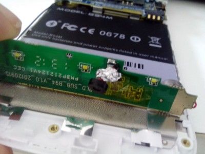

Viendo que tenéis bastantes interrogantes sobre lo de abrir el teléfono, voy a poneros el vídeo ( ya veréis que bastante malo, pues esta grabado con otro teléfono , con ruidos de fondo de televisión, lavavajillas etc... y con la mala suerte de quedarme sin apoyo estable en la cámara...:tonguewink:issed off:blush:. No quiero cachondeos.... Bastante me ha costado decidirme a subirlo..

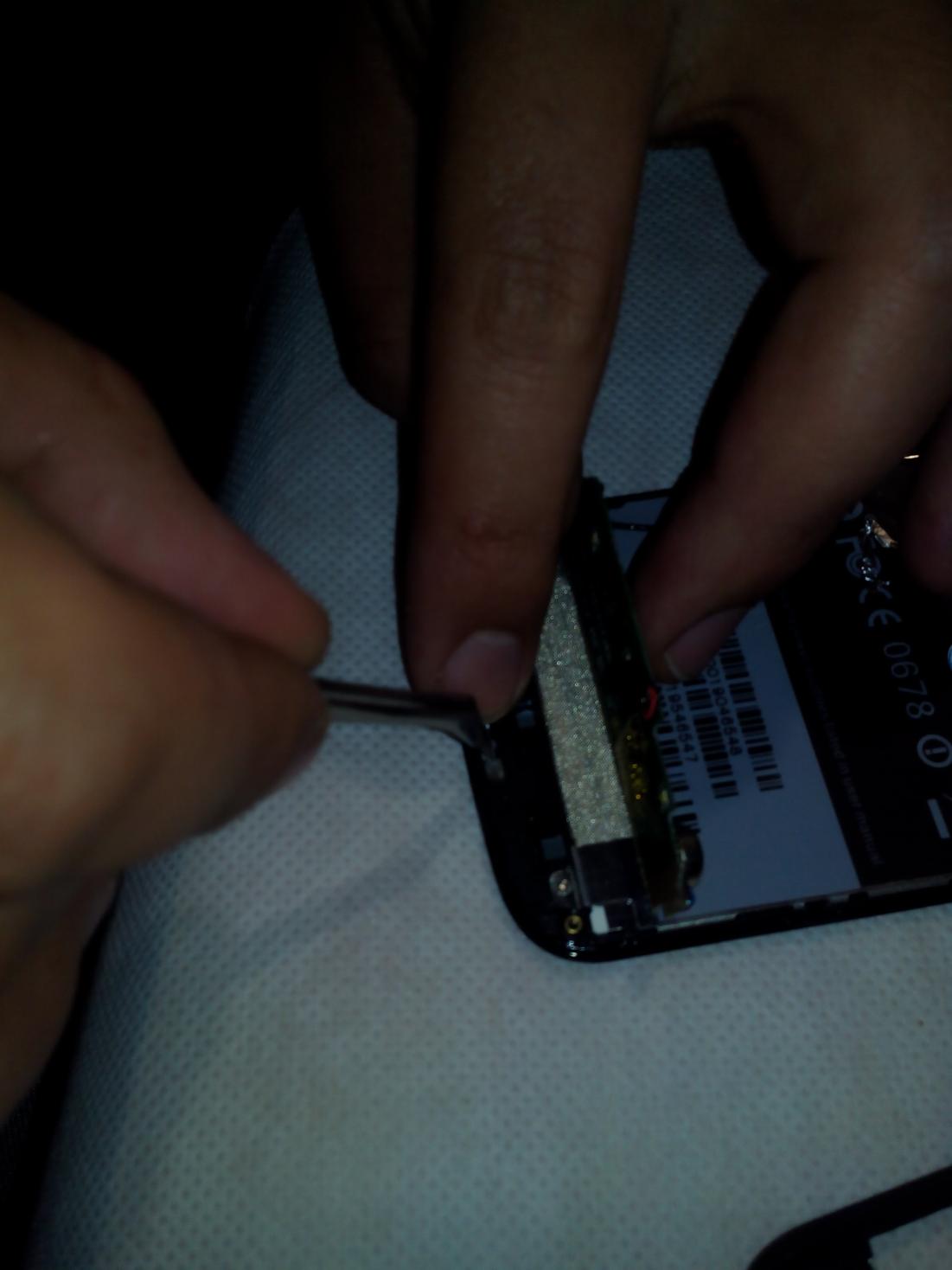

Y... bueno, falta la parte en la que pongo un cacho pe papel albal cubriendo parte de la placa inferior de circuito impreso ( donde esta el micrófono) , tened cuidado de no tapar una serie de contactos diminutos que están el la parte superior de la tapa que cubre la circuiteria.
Depues hay que ensartar con mucho tiento los botones de volumen y power y colocar esta tapa con los bordes de goma , presionando para que ajusten bien las pestañitas (igual que para colocar la tapa trasera de acceso ala batería ) colocar tornillos... batería... tarjetas y tapa trasera.

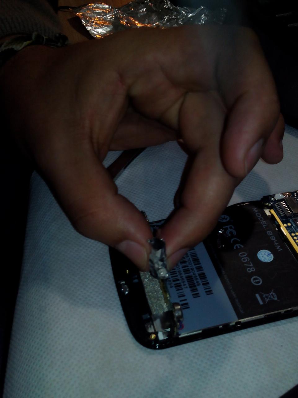

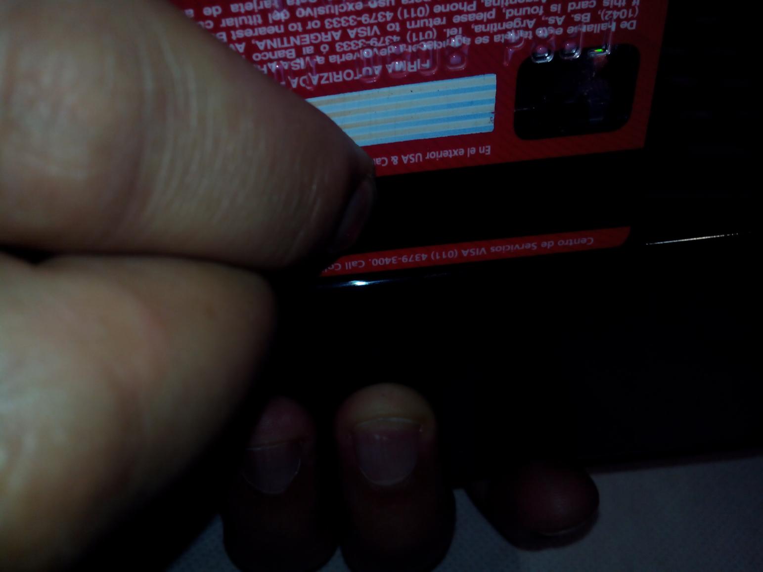

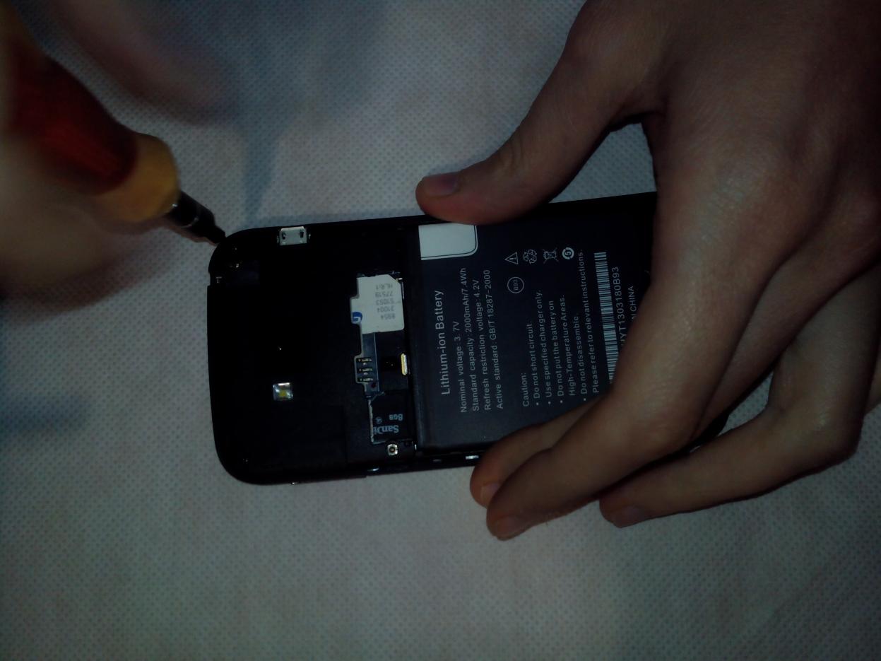

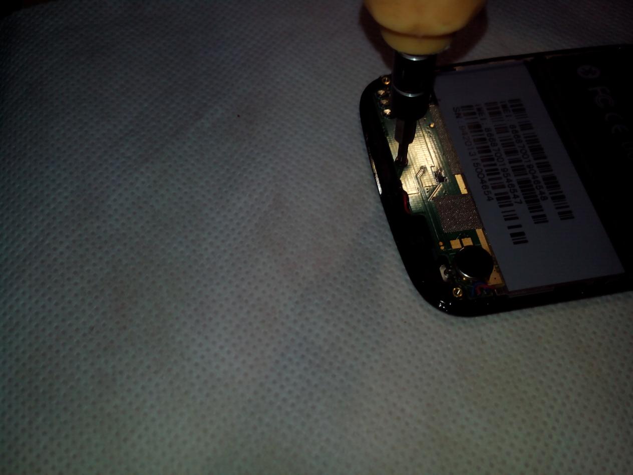

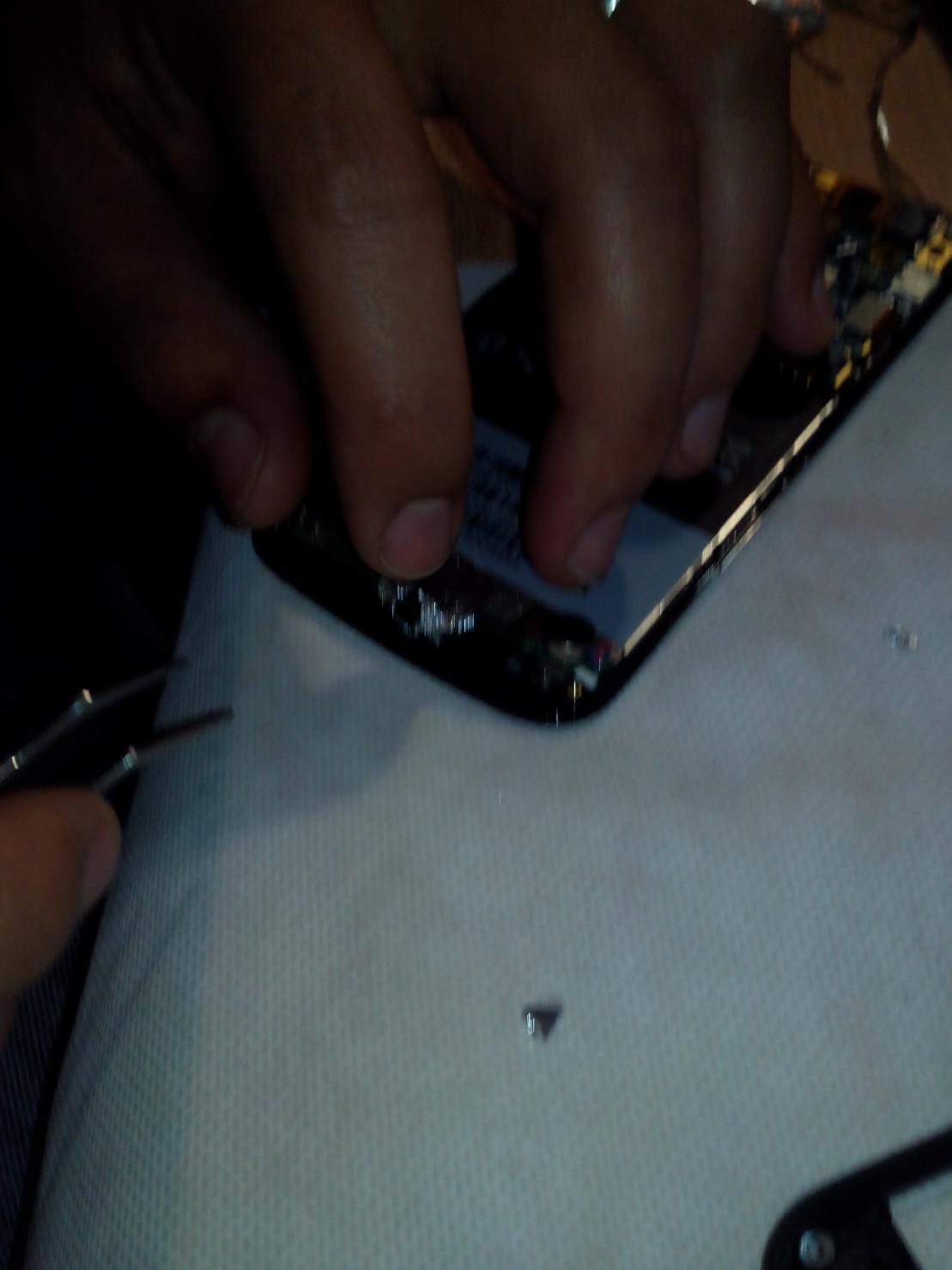

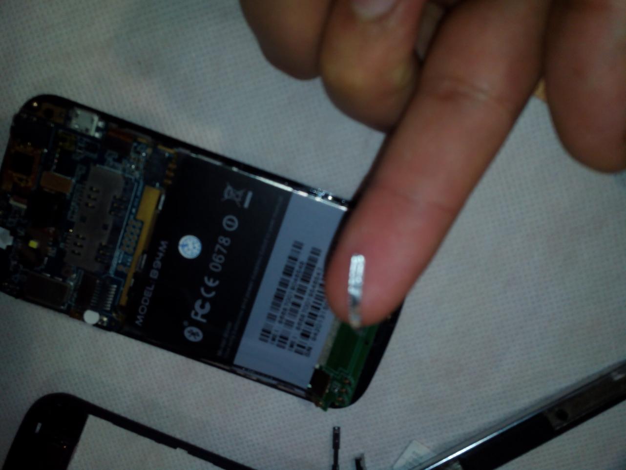

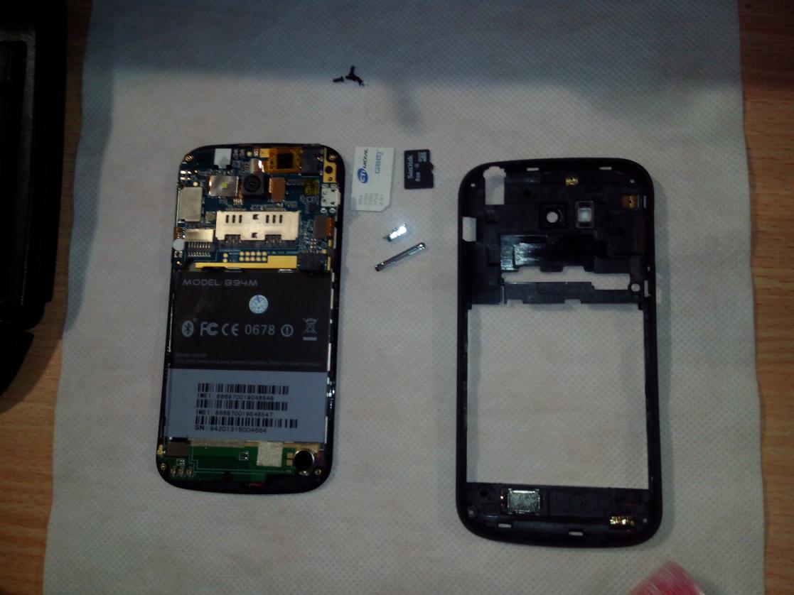

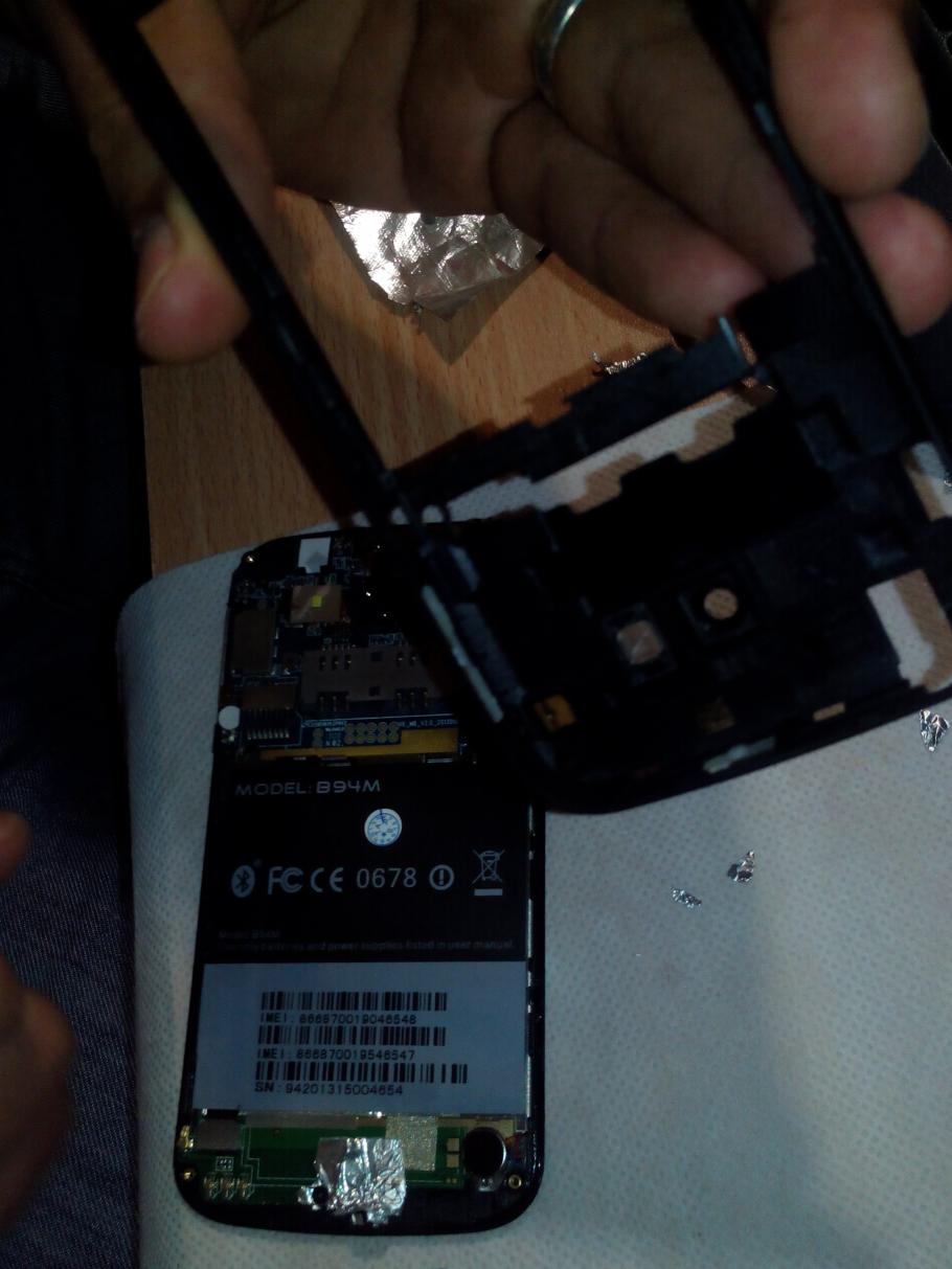

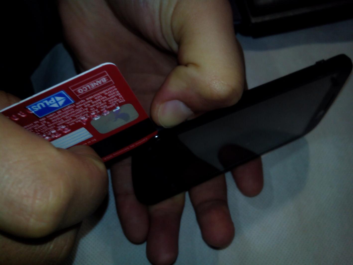

Bueno aca subo unas imagenes para aquellos que no se animan a desarmar el telefono.
IMG_20130603_190829.jpg IMG_20130603_191013.jpg IMG_20130603_191027.jpg IMG_20130603_191135.jpg IMG_20130603_191144.jpg IMG_20130603_191850.jpg IMG_20130603_192050.jpg IMG_20130603_192221.jpg IMG_20130603_192424.jpg IMG_20130603_192730.jpg
A mi cuando llamaba me oian con mucho ruido e interferencias, solo me oían bien si hablaba seguido, si me callaba y hablaban ellos volvían las interferencias.
Me puse manos a la obra de ponerle papel aluminio y lo que conseguí fue mas ruido continuo. Luego lo quite y se me olvido poner el tornillito del centro de la parte de abajo y al llamar ya se me acabaron los problemas, me oían perfectamente sin interferencias, tanto llamando yo como llamándome a mi. Ya os comentare cuando me vuelvan a llamar mas a menudo aunque no es mucho lo que me llaman y os dire como me va. Saludos
Bueno al final me he decidido, ya que tengo problemas importantes con el micro. La gente casi no me oye. Llegar al micro es superfacil(no olvidar, como yo, sacar antes la SIM y la microSD), como ya han dicho son 4 tornillos primero y luego uno mas. Lo que he hecho solo ha sido desatornillar el ultimo tornillo. Ya os contaré.
¡Hola!
Acabamos de hacerle el apaño del micrófono al Star B943 de mi amiga y parece que funciona. Al final, en lugar de una tarjeta de crédito usé la propia tarjeta SIM para ir abriendo el contorno y desencajar las pestañitas.
Hemos hecho 3 llamadas para probar y ya no había interferencias ni distorsión. :up:
Aquí tenéis una foto:
Gracias de nuevo especialmente @veradg y @Jesus Alonso por vuestras indicaciones, fotos y vídeo :blush:
