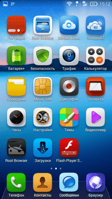

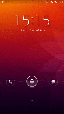

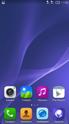

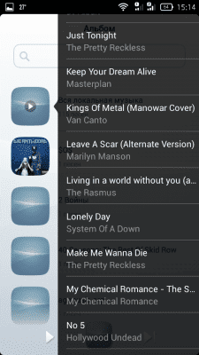

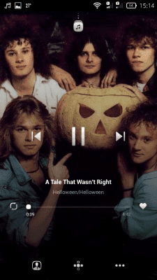

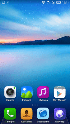

LEWA OS 5.1 by Scuratov para Lenovo A820.
v. 14.06.13 (4.2.1)
Idiomas : Ingles, Chino y ruso.
(port Lenovo A830)
según el autor :
Hecho por sí mismos. Tal vez incluso alguien a mano. Stybril Por lo tanto , portado, algo cambió. Dicho de otra galería (cámara de 12 MPH), el clima. Firmware como, lisa, sin frenos. La crítica constructiva sólo se acepta. De los contras única radio (arar con auriculares y audífonos). El resto está bien para mí, todavía puede disfrutar.
