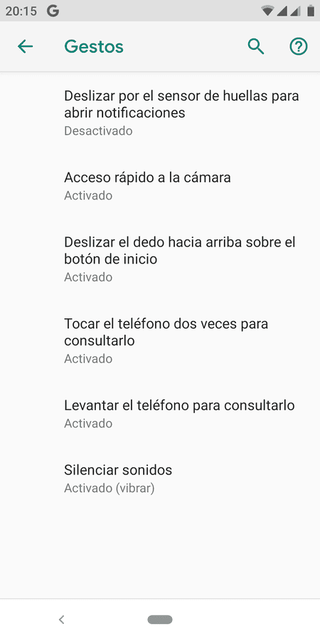

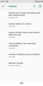

-Si instalas ésto por twrp..... Tienes los gestos de "deslizar el Dedo hacia arriba....."
