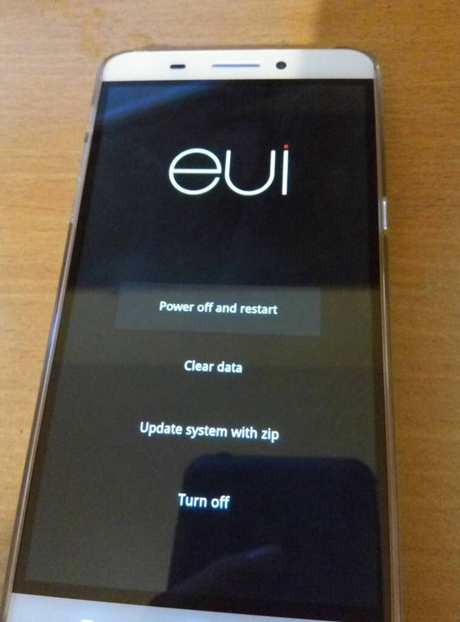

Sigo el tutorial y el proceso cultima perfectamente, cuando llegue a casa te enviaré una foto, lo he hecho varias veces y siempre todo bien pero no entra en modo recovery, siempre sale esta ventana

El primer paso del tutorial es instalar el TWRP Recovery y pongo un link con las instrucciones para instalarlo. Ese que tienes es el recovery original y no se puede trabajar con el tan bien como con el TWRP asique te recomiendo instalarlo y luego seguir con el tutorial.

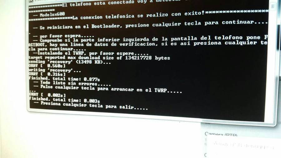

Buenas, aquí le muestro que el proceso culmina con éxito pero no entra al recovery
Gracias por su ayuda

Acabo de hacer el procedimiento de los computadoras distintas y aún sigue sin instalarse el recovery, la verdad este es un gran terminal pero con esa versión se me parece un poco a Gingerbread, es increíble la cantidad de errores y lo mal que se escuchan las llamadas, ya no se que hacer con este caso. Ahí le dejó para que vean la versión que tiene móvil por si a alguien se le ocurre algo, llevó tres días sin descanso y no consigo nada.

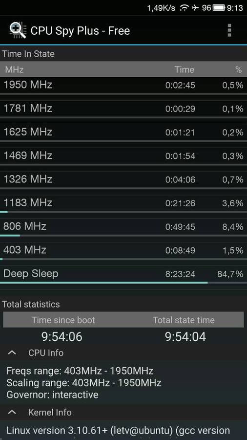

Es muy extraño. Desconozco si desde el recovery stock se puede hacer wipe data(supongo que sí). Si se puede, yo probaría a hacerlo y probar a instalar twrp con el móvil limpio. La rom que llevas, pues es vieja y es normal que tenga algun fallo. El mío vino con la 2S... Esta captura, con la última rom experimental. Escuche música media hora aprox anoche y me acosté dejándolo con 99% de batería y lo he cogido esta mañana con el mismo porcentaje. DeepSleep perfecto. Luego probaré la última estable de ayer.
Edit: Acabo de instalar la nueva estable, ahora a probarla. La he instalado tras intentar instalar la última experimental de ayer, que tras hacer todos los wipes para instalarla limpia e instalarla e intentar reiniciar, me dice que no hay ningún sistema operativo instalado :/

Son unos muy buenos resultado @MrVic, el mío no me da ni 3 horas con esta ROM. Te comentó que desde la recovery stock no se puede hacer swipe, sólo clear data, cosa que también intente y tampoco logre nada.
