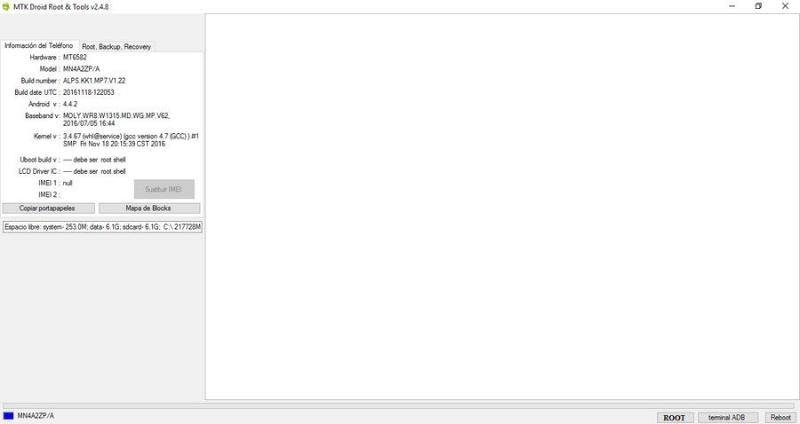

Buenas a todos
Tengo un tiempo unos clones de iphone 7 plus (mt65721) o eso creo ya que es MN4A2ZP/A. pero la discordancia es que una vez conectado a mtk droid tools me indica que es un mt6582
esto es una foto vieja y ahora mismo ya ando con root y con twrp recovery instalada en el dispositivo, la cosa es que a partir de aquí ya no se que mas hacer, mi idea era portar miui ya que mi teléfono principal es un xiaomi y estoy muy contento pero si no se pudiese con instalarle un android funcional y quitarse esta interfaz de ios llena de fallos y basura seria feliz.

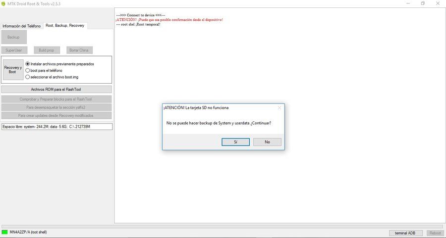

tengo una backup de mi rom hecha desde el recovery, pero no desde mtk droid tools ya que me salta este fallo y no se hace completa(este telefono no tiene para sd)
y en la mayoria de tutoriales que he visto necesitas el backup de mtk droid tools.

First you have to port TWRP or Philz recuperation to streak roms
U can use Mtk droid devices to make a reinforcement of ur stock ROM (except if u have a reinforcement or stock ROM is made accessible from the organization) and afterward port a custom recovery.
Mtk droid instruments makes a CWM recovery anyway TWRP is favored for glimmering most custom ROMs.
MT6582 roms have been work for a long while now and I as a rule allude to MTKROMS.com to port roms for my MT6592 gadget
