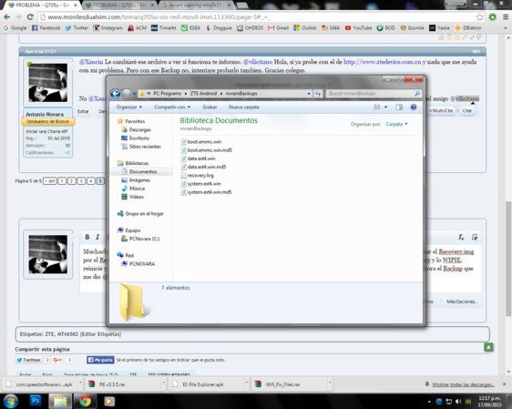

Muchachos, Vean lo que realice. Flashee mi ZTE Q705u con el Bakcup que me facilito el amigo @mairu Lo unico que hice fue cambiar el Recovery.img por el Recovery normal. Luego de haberse instalado el ROM, ya que no podia iniciar porque se quedaba en el LOGO. Entre al Recovery y lo WIPIE, reinicié y agarro. Igual de lo mismo, nada cambio, me dio otro error del " nvram warning err=0x10 " Pero lo solucioné facilmente. Ahora el Backup que me dio @vilicitano creo que es la solucion, pero no se instalarlo. Ya instale el TWRP Recovery. Pero no se como esto es lo que tiene:

@mairu @Xancin @termomen @vilicitano @margal.r @androidzinho Saludos, hermanos y amigos. Hoy agradezco su ayuda de verdad los estimo. He logrado solucionar mi problema gracias a ustedes. El amigo Mauri que me dio su Backup de su ROM. la instale quitandole el recovery que tenia, y asi poner darle WIPE y que no se quedará en el LOGO ZTE. Luego de eso aun no funcionaba, pero llego Vilicitano y me dio el Backup TWRP que tiene (boot.emmc.win boot.emmc.win.md5 data.ext4.win data.ext4.win.md5 recovery.log system.ext4.win system.ext4.win.md5). Realice el Restore via TWRP Recovery y logre tener Señal y todo. Muchas gracias de corazon, por haberme ayudado, espero ser ayuda para otra persona. GRACIAS AMIGOS disculpen lo malo.
