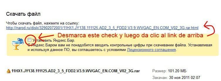

El archivo es grande asi que no pude subirlo a otro lado, es una pagina rusa, cuando entres a descargar vas a ver esta pantalla:

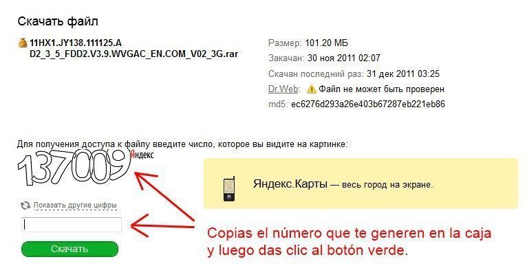

Luego verás esta:
Luego a esperar hasta que termine de bajar el rar de 100 megas.

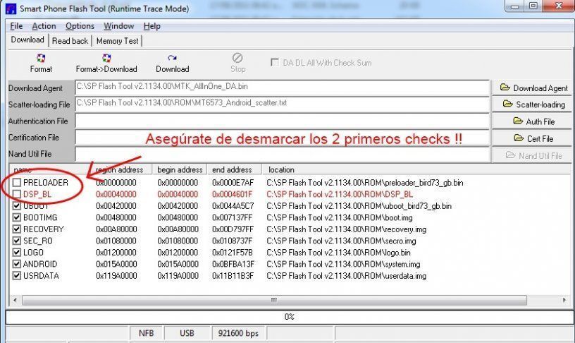

7) Luego vas a ver una pantalla parecida a esta:
8) Luego das clic en el tercer botón, el que dice Download. Si no olvidé nada y si has hecho bien todo hasta aquí, en la parte inferior de la ventana de flash tool empiezas a ver una barra amarilla corriendo que indica que se está flasheando el celular. Esperas pacientemente hasta que se copie todo.
