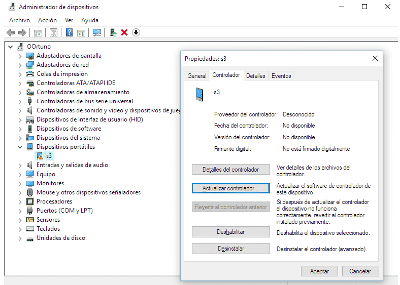

La solución es la siguiente, al menos en mi caso y configuración: Windows 10 con la última actualización a versión 1511 (compilación 10586.545)
Tengo desactivada la comprobación de firma en la instalación de drivers, aunque creo que no es necesario para este driver ya que está firmado.
Lo expongo en plan rápido. Entrar en el administrador de dispositivos. Localizar el dispositivo asociado al S3 en conflicto (con una exclamación), algo así:
Como se ve en la captura se debe entrar en propiedades y pulsar en "Actualizar controlador", pulsar en "Buscar software de controlador en el equipo" -> "Elegir en una lista de controladores de dispositivo en el equipo".
Seleccionar entonces la opción "Mostrar todos los dispositivos"
En mi caso aparecía una lista de 3 controladores:
El que funcionó fue "Dispositivo MTP USB", una vez actualizado a ese driver, desconectar y reconectar el móvil y ya debería detectarlo sin problemas cada vez que le indiquéis dispositivo MTP en el Jiayu.
Lo expongo en plan rápido. Entrar en el administrador de dispositivos. Localizar el dispositivo asociado al S3 en conflicto (con una exclamación), entrar en propiedades y pulsar en "Actualizar controlador", pulsar en "Buscar software de controlador en el equipo" -> "Elegir en una lista de controladores de dispositivo en el equipo".
En mi caso aparecía una lista de 3 controladores y la que funcionó fue "Dispositivo MTP USB", una vez actualizado a ese driver, desconectar y reconectar el móvil y ya debería detectarlo sin problemas cada vez que le indiquéis dispositivo MTP en el Jiayu.

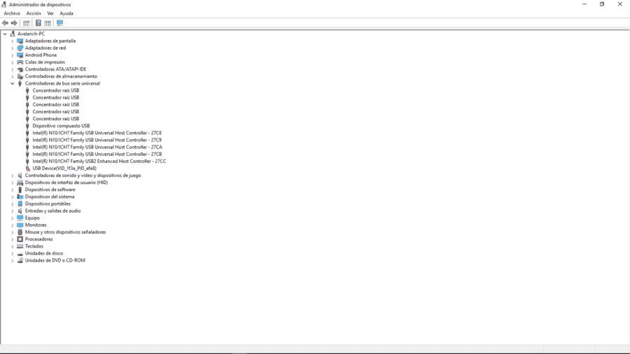

Parece que no lo estaba haciendo bien. Cuando sigo tus instrucciones me sale una lista bastante larga en la que no aparece "Dispositivo MTP USB". ¿Alguna idea de como solucionarlos?
