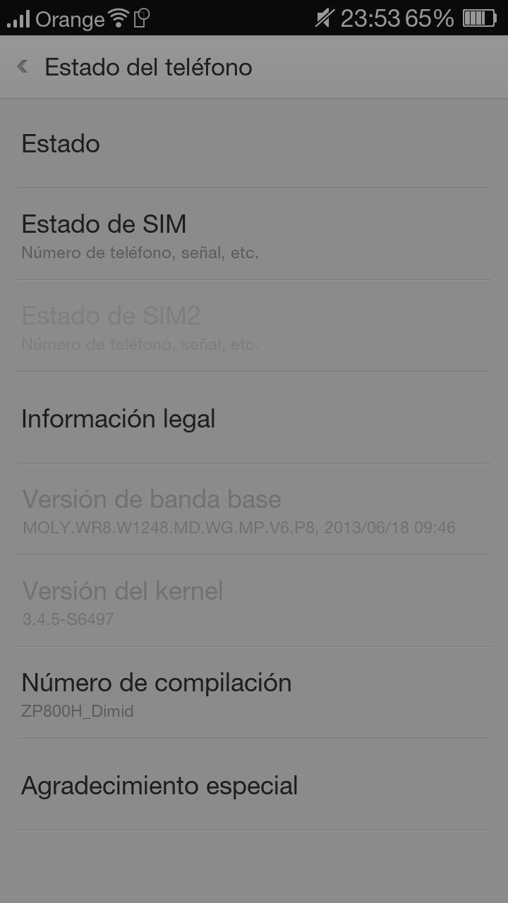

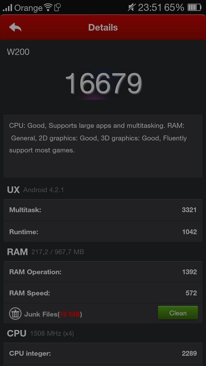

Después de unos días con la ultima Color OS puedo opinar.
Lo que se siente primero es que sigue consumiendo mas que la stock y que es logico por la capa de personalización.Fallos no me ha dado ninguno.Va muy suave y el sonido del altavoz lo he notado de mas calidad que la stock.La camara muy bien,además de que graba en mp4 y que la frontal a hd.Lo curioso es que la frontal hace fotos a 13mpx y la trasera a 8.
La recomendaría pero...Si diese el rendimiento de las otras versiones.Porque rinde como la stock y creo que no merece cambiar la partición por ello.
