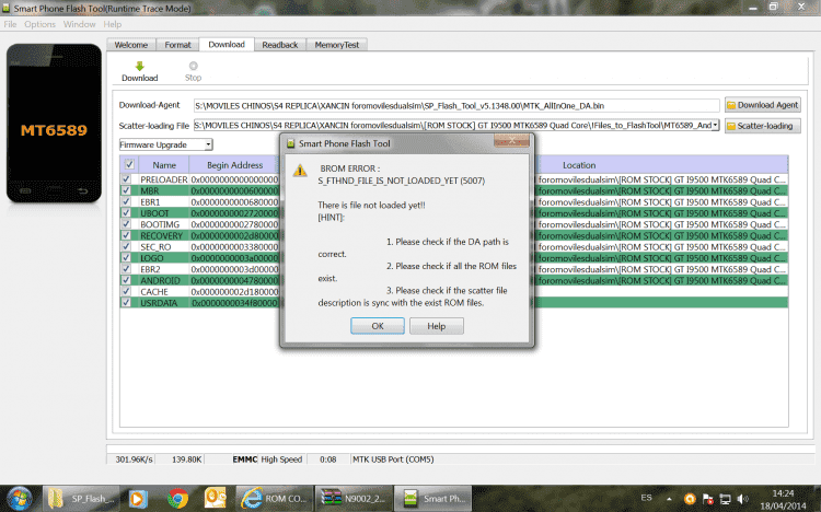

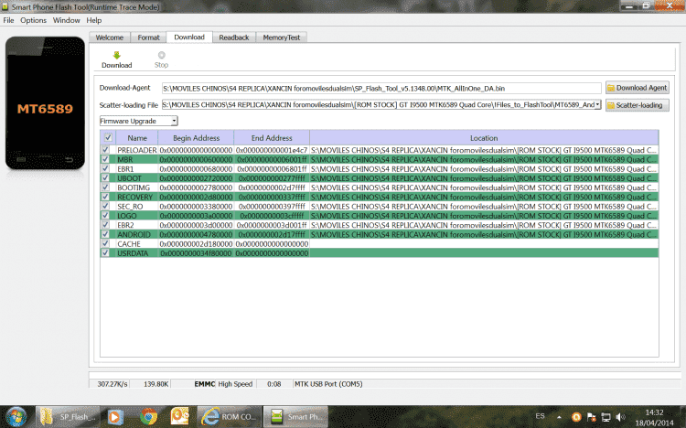

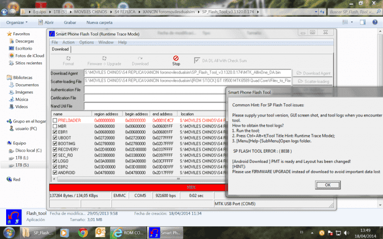

y este con el flashtool 174, antes me daba error 4032 y ahora 8038, le he cambiado la batería que según indica tiene una polaridad diferente y cuando la ha detectado me ha cambiado los drivers, algo asi como DA USB PORT, pero después lo he vuelto a mirar y ponía MTK USB PORT.
estoy hecho un lio, no te canses que creo que no le sacamos punta, por lo menos hoy. muchas gracias por todo y seguimos intentándolo.
pero si le doy a "firmware update" con los dos primeros ficheros desmarcados no me deja.
¿los marco?
vale, no pasara nada malo, ya que esa rom no es la otra...
lo normal es que si se pierden los datos del imei es por haber formateado la nandflash...
pero a eso le tienes que dar a ok y se supone que sigue el flasheo...

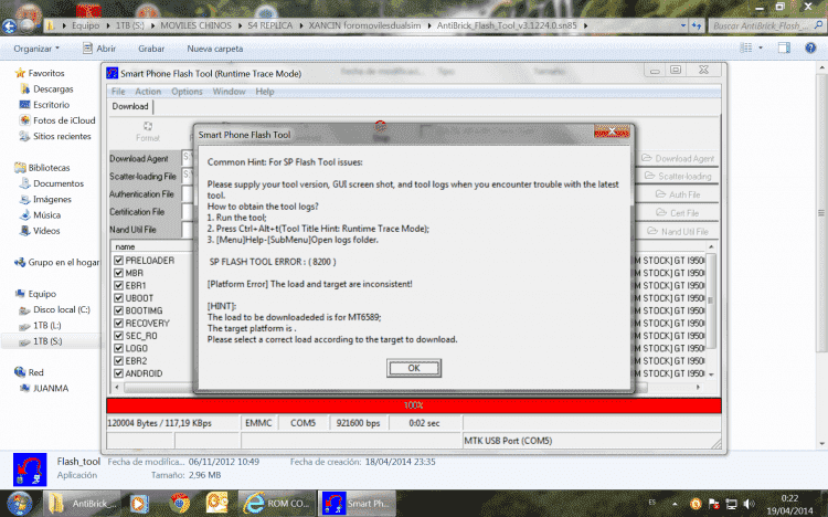

ni con el flashtool del ruso, ni con la rom 6572
aqui te dice que tienes un 6589 en el scatter y el movil que vas a flashear no es un 6589...carga la plataforma correcta...entendiste no?
sigue dando el mismo error 4032.
