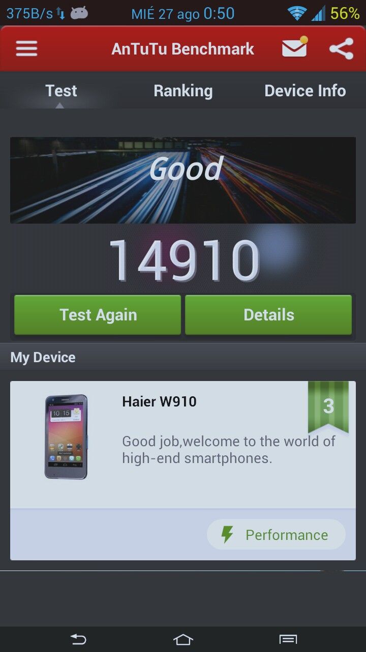

Respeto a lo del antutu a mi tambien me saca cassi 15000!!!
-con la 4.0.4
-con la 4.1.2
comprovado, solo tengo captura de la ultima
increible por solo 2 nucleos,

Aqui va la captura del ANTUTU:
