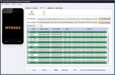

5.-Dar formato a la memoria del telefono a través de la herramienta Flash SP.Tab, selecciona Formato, pulsamos Start y después conectamos el teléfono apagado. (en ese orden)
Cuando termina nos sale indicación en pantalla.
Reducción en un 62%
1036 x 678 (87.95 KB)
6.- Con herramienta Flash SP, elije el archivo scart que estará dentro del archivo que nos bajamos y fhasea el móvil (mira que el preloader este desmarcado, por defecto no se marca, pero revisalo)
Reducción en un 62%
1036 x 678 (272.68 KB)
7.-Una vez flaseado, reinícialo . Estara la rom original cargada.
