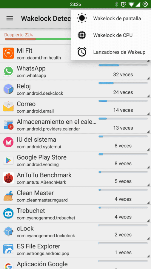

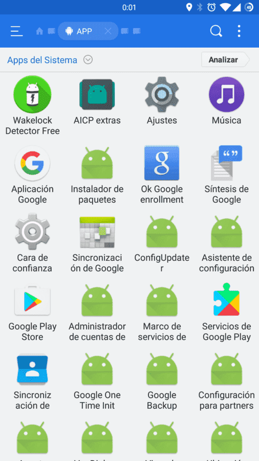

Y sé porque no te sale, no tienes la app instalada en system, no?
Enviado desde mi JY-S3 con MM ^^
Ves arriba donde está el título "wakelock detector"? Bien, el primer simbolito que ves, yendo hacia la derecha... Pulsalo y elige "wakelock kernel", además de eso ahí tienes para ver los distintos wakelocks, de cpu, kernel, pantalla...etc

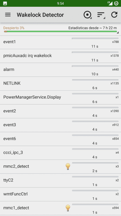

Para que salga el wakelock kernel, hay que abrir la configuracion y marcar el modo avanzado.
Enviado desde mi s3 mediante Tapatalk

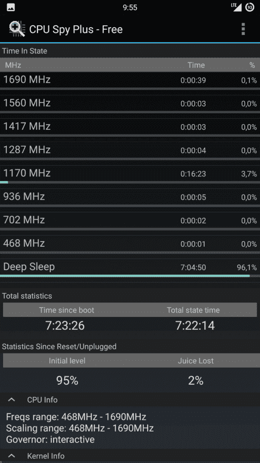

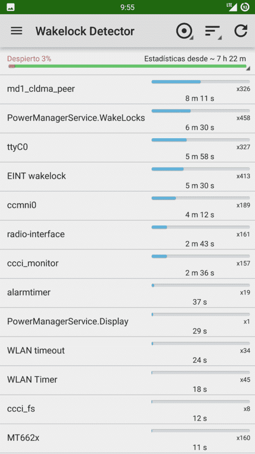

Y esto es....
Una noche , mientras de duermo, con el wifi, gps y bluetooth desconectado y datos activos
Hablamos de la AICP 11 con boot de Verevka
En efecto es lo que yo decía jejeje

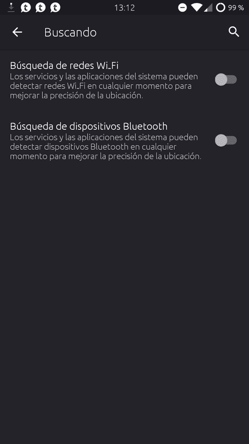

Para solucionar esto temporalmente, ves a ajustes - ubicación - pulsas sobre los 3 puntitos - y desactivas las 2 búsquedas de WiFi y bluetooth cuando quiera, de tal manera que te quede así:
¡Ea! Ya está hecho
