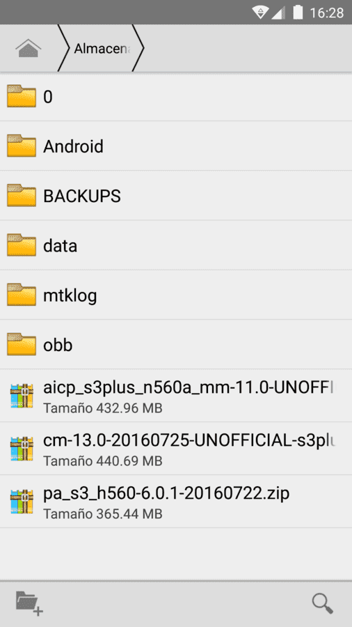

Hola, alguien se ha instalado alguna de estas rooms? Me las he bajado todas con la idea de probarlas la metí en la tarjeta SD, cuando entró en twpr me dice en inglés algo así k no son o para este móvil o bien no las tengo bien puesta, de echo le he dado a instalar y me da error en las tres, la he puesto también en la memoria interna y lo mismo, no habrá k hacerlo por flashtools? Es que no se que hacer
Cuando has acudido a los enlaces que puso M.A.D en su Facebook te fijaste bien de que seleccionas las del Jiayu S3 plus y no las del Jiayu S3?
Igual es por eso.
Tapatalk y AICP 11
Hola @boybarna36 , estas Roms se instalan por recovery custom. Seguro que tu modelo es el S3+? Procesador MT6753? Tienes que partir de una Rom 5.xxxx
Un saludo
Si es el s3+, además he probado un montón, ahora mismo llevo la belulah que va de lujo, solo era para probar, igual si que me baje la del S3 como dice sifnifer, lo miro y comentó
[DOUBLEPOST=1470147642][/DOUBLEPOST]Creí que si son para el s3+
Puede ser eso, el recovery. Si tienes una Rom del TF, tu recovery es posible que no sea de la serie 3. Se necesita el recovery TWRP 3. Y si hay más de una la última versión.
En el Jiayu S3 instalamos con la 3.0.2.3 Las anteriores no van finas para MM
Tapatalk y AICP 11
Tapatalk y AICP 11
Pues seguro que es eso, se me instalo al poner la room belulah, pero no se ve la versión ni nada, voy a cambiar el recovery y pruebo otra vez
Teníais razon el tema estaba en el twpr, fue cambiarlo y ya pude instalar las roms aunque ya estoy otra vez con la belulah, la cm13 sigue con los mismos fallos y es una lástima porque me encanta pero la linterna no funciona y da fallo en la sd, en fin GRACIAS POR LA AYUDA COLEGAS
