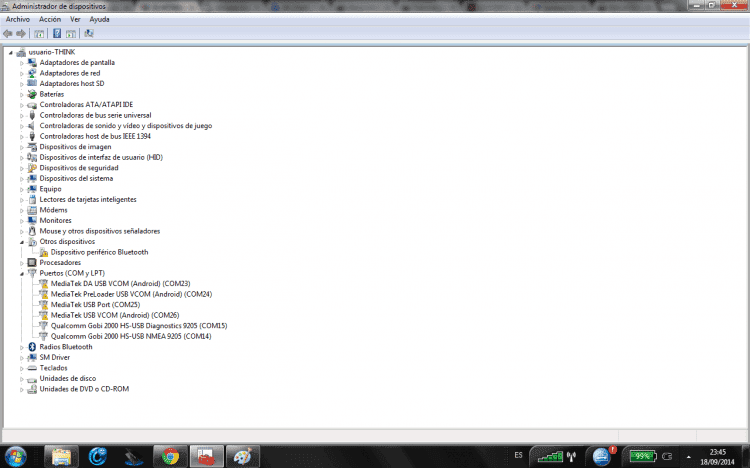

uso este metodo para que me lo detecte del compañero @zorebi

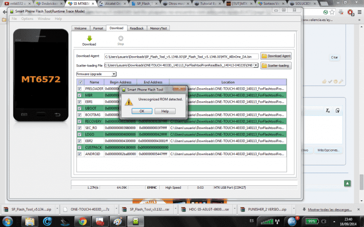

Con el flashtools, versión v3.1304.0.119, he estado intentando meterle la rom de otros modelos, como decían en alguna de las paginas que he estado mirando, sin conseguir ningún resultado. Siempre realizaba todo en el mismo orden:
- Arrancar el programa.
- Cargar el scatter de la rom a probar.
- Botón Firmware-Upgrade.
- Volumen + apretado, enchufar USB, poner la batería y soltar volumen.
- Reconoce el teléfono como MTK USB Port.
- Barra roja aumentando, y el puñetero aviso del error ERROR DRAM_FAIL (4032).
Así, cada vez que probaba una rom diferente. Siempre apagaba el programa y lo volvía a arrancar con cada prueba.
Este es el post
http://www.htcmania.com/showthread.php?t=649629
Y este es mi administrador de dispositivos:[DOUBLEPOST=1411076715][/DOUBLEPOST]

y si le das a ok a firmware upgrade no hace nada?
