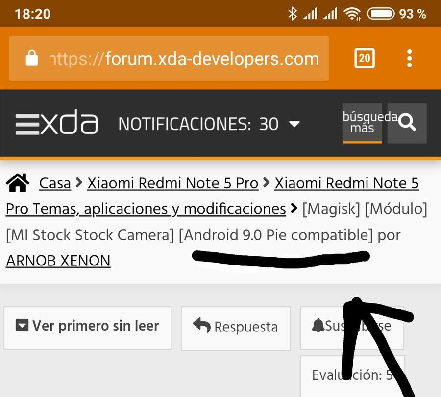

Quizás tendrías que probar ésto por si desmiente tu afirmación en la tercera ......
https://forum.xda-developers.com/re...miui-stock-camera-portrait-mode-dual-t3816069
Pues el autor expone que es compatible con Android 9.0..... mira
[Magisk][Module][MI A2 Stock Camera][Android 9.0 Pie supported]
Anda! Ya la probé, lo es... a medias, el flash te sala sin sentido en el frontal (siempre está activado hasta que sacas un par de fotos y no hay cámara AI. Para mi, si la cárama de MIUI dejara hacer fotos con HDR y Flash por defecto le haría frente a la GCAM.
