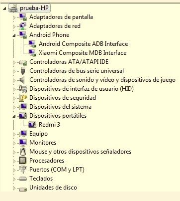

Una duda que me surge en cuanto a la instalación de los drivers ADB.... Cuando en su día usamos el Miflash para poner la ROM en español, ¿ya se instalaron esos drivers, o son otros drivers que hay que instalar a parte?
@Garbage tengo que decirte que me pase un poco el otro dia cuando te dije que MiPhone instala los driver ADB parece que no. @ribanezt tenia razon, aunque el aviso de Miphone en la instalacion diga que si.. he probado en un PC limpio desde cero instalando MiPhone y si en el movil tenemos ademas activado el modo Depuracion USB nos aparece asi en el administrador de dispositivos del PC
Por lo tanto ademas tenemos que instalar los drivers ADB. Hay distintas formas como muy bien dice @vicsuaes una simple es instalando la herramienta MiPCsuite de Xiaomi para administrar el movil desde el PC, que ademas instala los drivers ADB..
