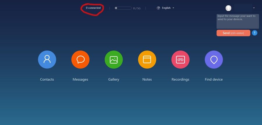

La cosa es que por mucho que lea el tutorial no me queda claro como desvincular el RN3Pro.
Es muy fácil. Entra en Mi Cloud, y haz clic en lo que está marcado en rojo en la imagen:
Ahí desvinculas el dispositivo antiguo y si tienes también vinculado el nuevo ahí también te debería aparecer.
Efectiviwonder! Oye!, tienes algo en común con mi ángel de la guarda. :sweatsmile:
Muy agradecido!

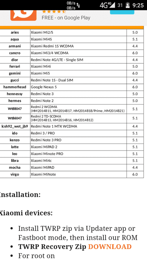

Bueno ya que estamos planeando el tema del desbloqueo del Pro se me plantean varias dudas. No tenemos Rom para descargar del Pro. Supongo que se podra poner la Dev del redmi 3 porque aunque esa Rom no reconozca toda la memoria del Pro ni el fingerprinit para el tema del desbloqueo no importa. Pero y despues?? Como volvemos a la Rom del Pro si no hay sitios de donde descargarla porque ni siquiera en la web de Miu aparece el Pro, solo aparece el Redmi 3 y en principio decian que la Rom del Redmi3 no valia por el tema de la memoria y el fingerprint.
Y aparte de esto en el mejor de los casos si al final es valida podemos poner la ido de xiaomi.eu pero si queremos poner una oficial, la stock rom no podemos no??...de donde la sacamos??..y la que trae el movil de fabrica donde esta, de donde podemos descargarla??
Efectivamente, según aparece en Redmi 3 pro dev. Rom - Redmi 3 - Xiaomi MIUI Official Forum, aún no hay ROM DEV para el Redmi 3 Pro, así que no sé si se podrá desbloquear el bootloader instalando una ROM DEV del Redmi 3 normal, aunque temporalmente no funcione el lector de huellas y detecte 2 y 16 GB de RAM y de almacenamiento interno, respectivamente.
Lo que sí que parece que funciona bien es la última ROM semanal para el Redmi 3 / Redmi 3 Pro que, efectivamente, por ahora comparten el mismo nombre, IDO. Como digo, en esta última ROM semanal ya aparece implementado el soporte para el lector de huellas, los 3 GB de RAM y los 32 GB de almacenamiento interno (xiaomi.eu_multi_ido_6.5.5_v7-5.1.zip | by Xiaomi.eu for Generic Device). Pero claro, esta ROM hay que instalarla mediante TWRP, y para ello hay que desbloquear el bootloader antes..... :grin::grin::grin:
