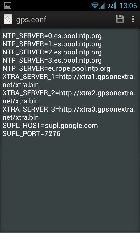

Para hacer funcionar el GPS en la pagina 2 te lo explican, pero tambien he tenido algun problema con esto, con el mio fue buscar el archivo gps.conf y modificarlo y listo, el de la parienta tuve problemas y os explico ya que veo que a alguno no le sale el archivo de GPS.conf.
Si te sale el archivo gps.conf entras y lo modificas y pones esto
Si no te sale el archivo gps.conf

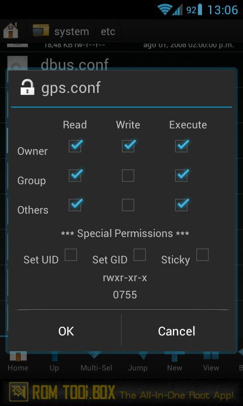

Comprobado por mi y funciona lo de la aplicacion pero con algunas cosillas mas, te instalas la aplicacion y sigues los pasos, una vez terminas con la aplicacion entras en la carpeta System/etc o en etc (Esto con ROOT BROWSER o alguno parecido en modo ROOT, es lo mismo donde lo crees porque una vez creado en una carpeta te sale en la otra) y entonces puedes crear a mano el archivo le das a NEW / NEW FILE le pones de nombre gps.conf y pones los datos de arriba, una vez creado el archivo lo seleccionais y le dais permisos mantienes apretado el archivo gps.conf y clickas en PERMISSIONS Y aqui teneis que tener clickados en READ y EXECUTE todos y en WRITE solamente clickado owner. Os lo digo porque a mi no me dejaba de ninguna de las maneras poner el archivo ni crearlo, esta a sido la unica manera.
A partir de ahi GPS funcionando al 100%
