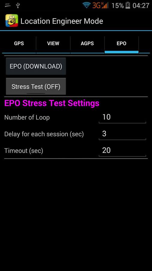

Pero se puede mejorar con 2 archivos.
Bajando el archivo EPO.dat (Oficial - Lugar: /data/misc) y el gps.conf (Modificado para Localización especifica - Lugar: /system/etc) y limpiando el AGPS y actualizandolo, no ha funcionado, y la opción EPO sigue siendo mostrada sin Enable EPO.
Dejo un video de como deberia de verse y una imagen de como se ve:
scontent_mad1_1.xx.fbcdn.net_hphotos_xpt1_v_t34.0_12_11328950_5f6a27ca2af66c78630e18cb50d87cae.jpg
Acabo de poner KitKat...
Mejora la localización GPS mediante Datos y WiFi, e incluso GPS si funcionara.
Bueno, eso, sí, que sí, es todo. Ahora, quien tenga dudas, es que no lee.
