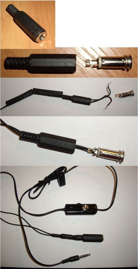

bueno dale que es facil, yo lo pude hacer, que cosa especificamente de la bateria? aca encontre una idea de como adaptar los auriculares comunes al conector jack choto que trae(esta muy hundido por lo que el auricular debe tener un pin mas largo que no se consigue)
lo que hace es desolar de los auriculares los cables y luego se lo acopla a un conector jack hembra comun, en cuanto pueda ponerme a hacerlo, les aviso como me salio
por otro lado, vi e nuna pagina china que venden un auricular para este celular pero con el conector mini usb
alguien tiene un auricular con este conector para probarlo y que nos avise?

Añado: el adaptador para los auriculares me anduvo perfecto, lo que tiene de bueno que el microfono sigue funcionando por lo que aun se puede usar de manos libres y con cualquier auricular que queramos si alguien necesita informacion de como se arma el cable avisenme, por lo pronto lo ideal es tener un tester para ver cual cable es el auricular y cual es la masa, es muy facil aunque un poco insportable el tener que soldar
