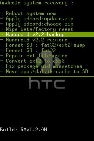

pero ya le flasheaste el recovery nandroid al celular? a mi me anduvo perfecto todo, pero primero como te dije flashie el recovery nuevo y despues le pase el update a la memoria y le cambie el nombre , con respecto al patch yo instale primero la rom y despues el patch
practicamente asi se ve el recovery nandroid(power + "volumen +") despues del flasheo

-1º porque el método de actualizar a traves el update.zip/"volume + " + "Power" no funcionaba, ya que con esta combinacion de teclas, te lleva al Recovery.
-2º porque para actualizar o meter una Rom tienes que usar el Recovery, y el que viene está en chino, asi que tendremos que meter una en ingles para el +a7272.
-3º porque para meter un nuevo Recovery con las Flash Tools, no funciona la manera de hacerlo que viene en la web rusa, tras tener todas las opciones correctamente seleccionadas, tras pulsar download, y tras esperar los segundos que te indica el programa, lo que hay que hacer es con el teléfono ya conectado por usb, encenderlo con la combinación de teclas, entonces si que el programa escribe la flash del teléfono.
-4º porque tras tener el nuevo Recovery funcional, trataba de meter otra versión como la V4 de Kotwasha o la del 2011.09.08, cambiando el nombre a upgrade.zip en caso de que no estuviese asi, pero me decía que no estaba firmada(lo que no se es si pierde la firma al cambiar el nombre, o se debería dejar como está), desactivaba la opción de firma necesaria, pero daba error al tratar de instalar, finalmente lo logre con una actualización que sacó Kotwasha el 27-10-2011, sin cambiarle el nombre al archivo mt13_w698_h698p_haol_user_20110923-163825_by_KOTwasya_v4.zip, en este caso no dio problemas de firma y se instaló correctamente, ahora aunque aún lo he probado poco, parece que funciona todo bien incluido el Market.
