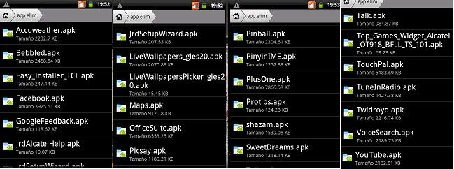

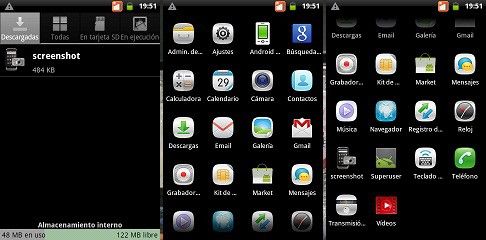

Sobre la base de la ROM original de Alcatel he quitado todas estas aplicaciones:
.. quedando libre esta memoria para poner nuestras aplicaciones:

Para liberar memoria de cosas q sobran: volver a entrar a System/app y borrar las de serie (*)
Yo he eliminado también el Maps, el Street, Talk, GoogleFeedback, OfficeSuite, VoiceSearch, Youtube y los fondos de pantalla animados (LiveWallpapers_gles20, LiveWallpapersPicker_gles20).
Todo esto es opcional también. A mí no me sirven, no las uso nunca.
