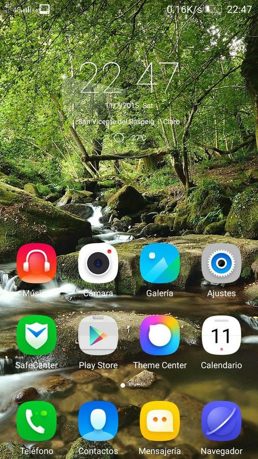

Este es mi build.prop. https://drive.google.com/file/d/0B6a6cQzunQ4eaHdIUGYxNE9fRFE/edit?usp=docslist_api
Si no te funciona con ese build.prop, el fallo debe de estar en alguna aplicación que falta.
Yo esta Rom la instale por flashtools y no he borrado nada, solo he desintalado las app que se podian desintalar sin ser root. A mi me funciona el widget, lo unico que es spanglish mas que español.
Aqui la muestra.
