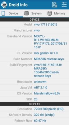

Una aplicación para saber que procesador tienes
Descarga e instala la aplicación Droid Hardware Info
Esta aplicación le brindará información completa sobre la arquitectura de la CPU de tu teléfono Android.
Una vez descargada la aplicación, ejecútala.
Podrás ver en pantalla todos los detalles del dispositivo, como se indica a continuación.

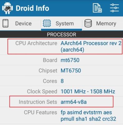

Luego haz clic en la pestaña Sistema. La pestaña Sistema le mostrará todos los detalles del procesador de tu teléfono Android, incluida la arquitectura de la CPU, el conjunto de chips, la velocidad del reloj, el conjunto de instrucciones, los procesos en ejecución y mucho más. Pero fuera de estos, solo dos de ellos son de tu interés: la arquitectura de la CPU y los conjuntos de instrucciones.
Ahora ya sabes que procesador tiene tu celular android y que arquitectura tiene el mismo.
