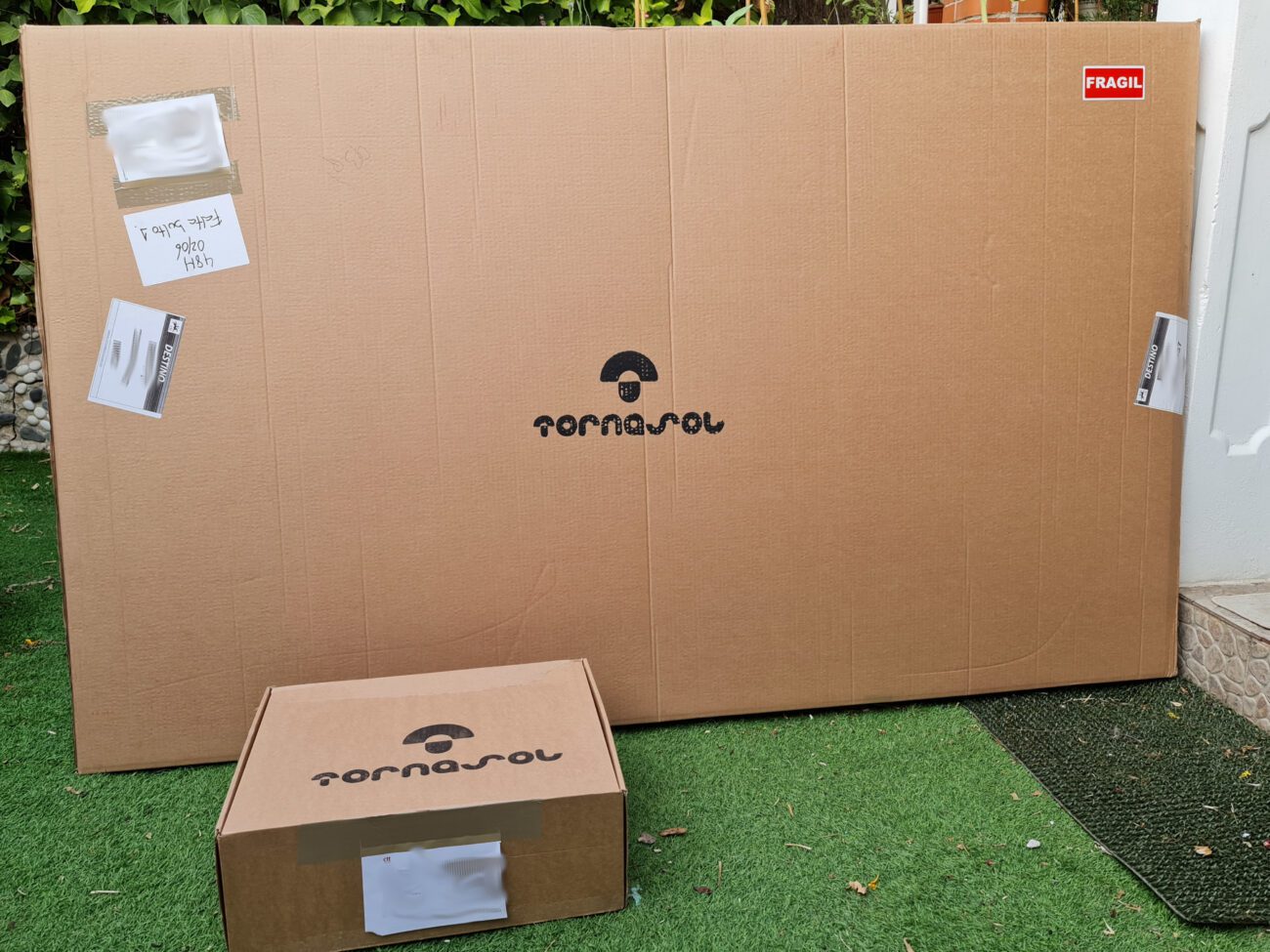

El kit se envía en 2 cajas, una que contiene el inversor, cableado y resto de accesorios y otra caja grande que corresponde al panel solar. Para que os hagáis una idea, este panel solar pesa tan poco cómo 5 kilogramos y tiene unas medidas de aproximadamente 1710 x 1029 x 5.6mm.
El kit de Tornasol Energy llegó en 2 partes
Por un error en la empresa de transporte, recibí las dos cajas por separado con 2 días de diferencia, no es lo habitual pero estas cosas pasan, y siempre le pasan al que cuenta su experiencia cómo es mi caso – es un detalle sin importancia pero que si os sucede no os preocupéis que desde Tornasol Energy se toman estas cosas muy en serio y se encargan de solucionarlo enseguida.

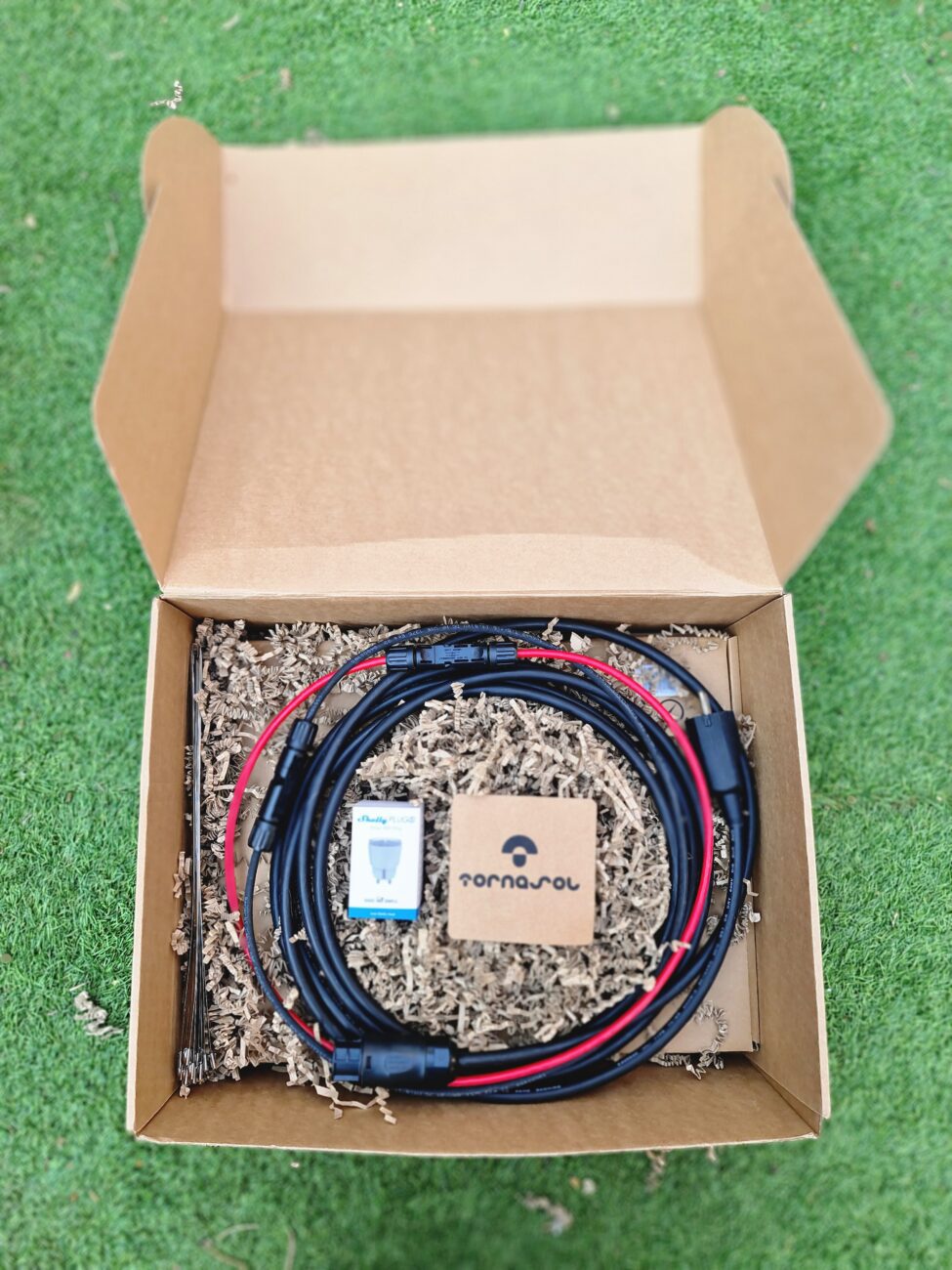

Contenido de la caja pequeña del kit de Tornasol Energy de 300W
Nada más abierta la caja, nos damos cuenta de la importancia que prestan a los detalles desde Tornasol Energy, todo bien organizado y más importante, protección para toda esta maravilla tecnológica que nos traen hasta la puerta de casa.
Así de bien embalado viene el nuestro kit de Tornasol Energy
En la foto vemos una tarjeta de Tornasol Energy que tiene un código QR para acceder a este tutorial de instalación del kit, a su lado tenemos un Shelly Plug que incluyen de regalo, este curioso dispositivo nos permite monitorizar desde el móvil lo que genera nuestro panel solar en tiempo real y llevar un histórico detallado y completo de la producción – ya en su momento expliqué cómo instalar un Shelly EM en el cuadro eléctrico de casa así que conozco bien la flexibilidad y calidad de estos equipos, una verdadera maravilla para lo que cuestan. Tambien vemos a la izquierda las bridas metálicas con las que podemos sujetar con seguridad el panel solar allí donde queramos y los cables MC4 que es el estandar de conectores para paneles solares, uno rojo que es el positivo y otro negro que es el negativo.

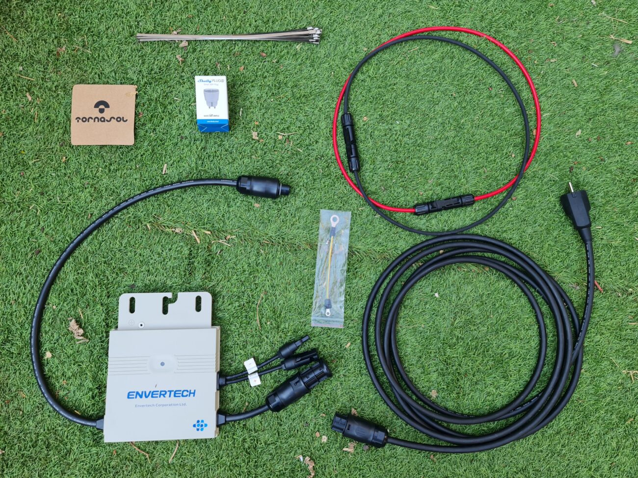

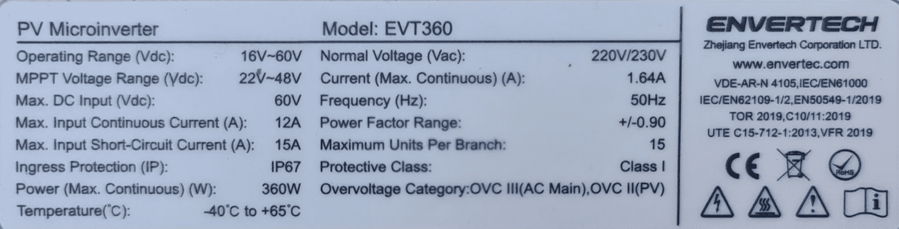

Debajo de todo esto tenemos otra caja que contiene un micro inversor de la marca EnverTech, específicamente el modelo EVT360 – soy tan despistado que no he hecho fotos de esta caja pero si de su contenido, prometo actualizarlo luego con la correspondiente instantánea.
La calidad de los materiales usados para la construcción de este inversor es realmente sólida, un bloque pesado de metal que a su vez sirve para proteger y disipar el calor que produce el transformar la corriente continua en corriente alterna.
Especificaciones EVT360
Te dejo un enlace al manual del EVT360 por si llegas a necesitarlo – en principio me ha servido para conocer que significa que parpadee en verde o en rojo y también para conocer más sobre las especificaciones del inversor.

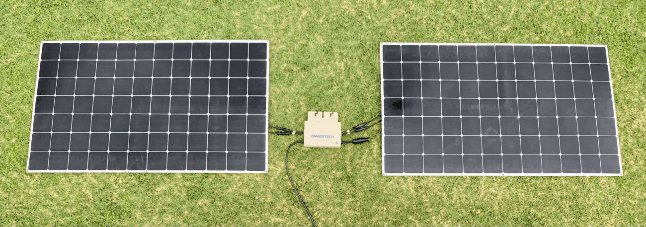

Cómo podemos observar, in micro inversor opera en un rango de voltajes bastante amplio, desde los 16 a los 60 voltios, mientras que el rango MPPT es desde los 22V a los 48V. la corriente máxima en continua es de 12 A mientras que en corto es de 15 A. La potencia máxima en continua es de 360W, ligeramente superior a lo que es capaz de producir el panel solar incluido en el kit de Tornasol Energi, que llega a los 310W nominales,. El voltaje, 220/230V, por razones obvias, debe sincronizarse con nuestra red de casa a 50Hz que es el estandar en España- Vemos además que puede operar en un rango de temperaturas amplio que va desde los -40ºC a los 65ºC y que el grado de protección es IP67 – al menos sobre papel las especificaciones son acordes a lo que necesitamos para exprimir el máximo provecho a nuestro kit y generar mucha energía verde, limpia y gratuita.
Contenido completo de la caja 1 del kit tornasol o caja «pequeña»
Aquí se aprecia mejor el contenido de nuestra caja «pequeña», la primera que debemos abrir para familiarizarnos con el kit de Tornasol Energy.

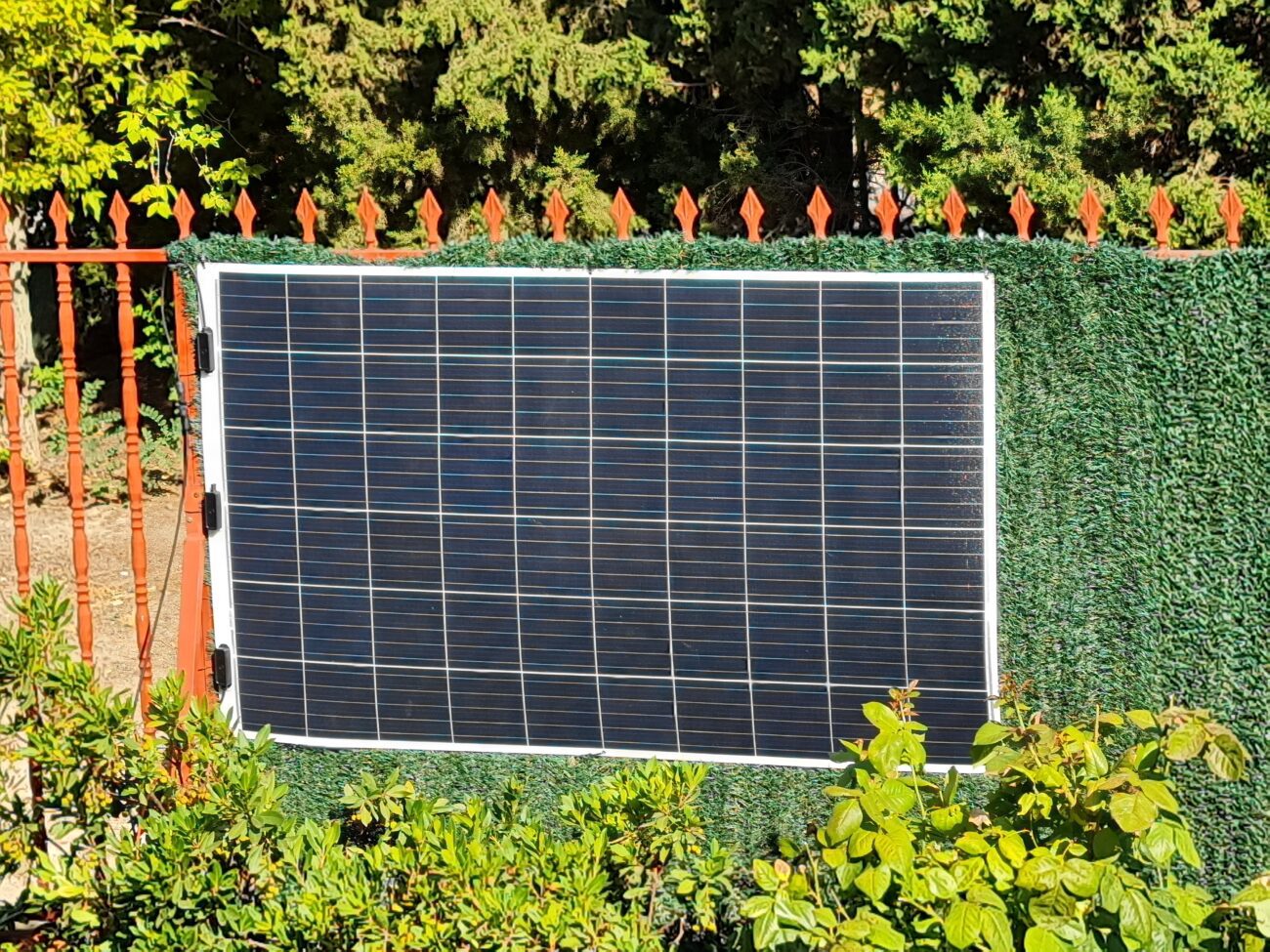

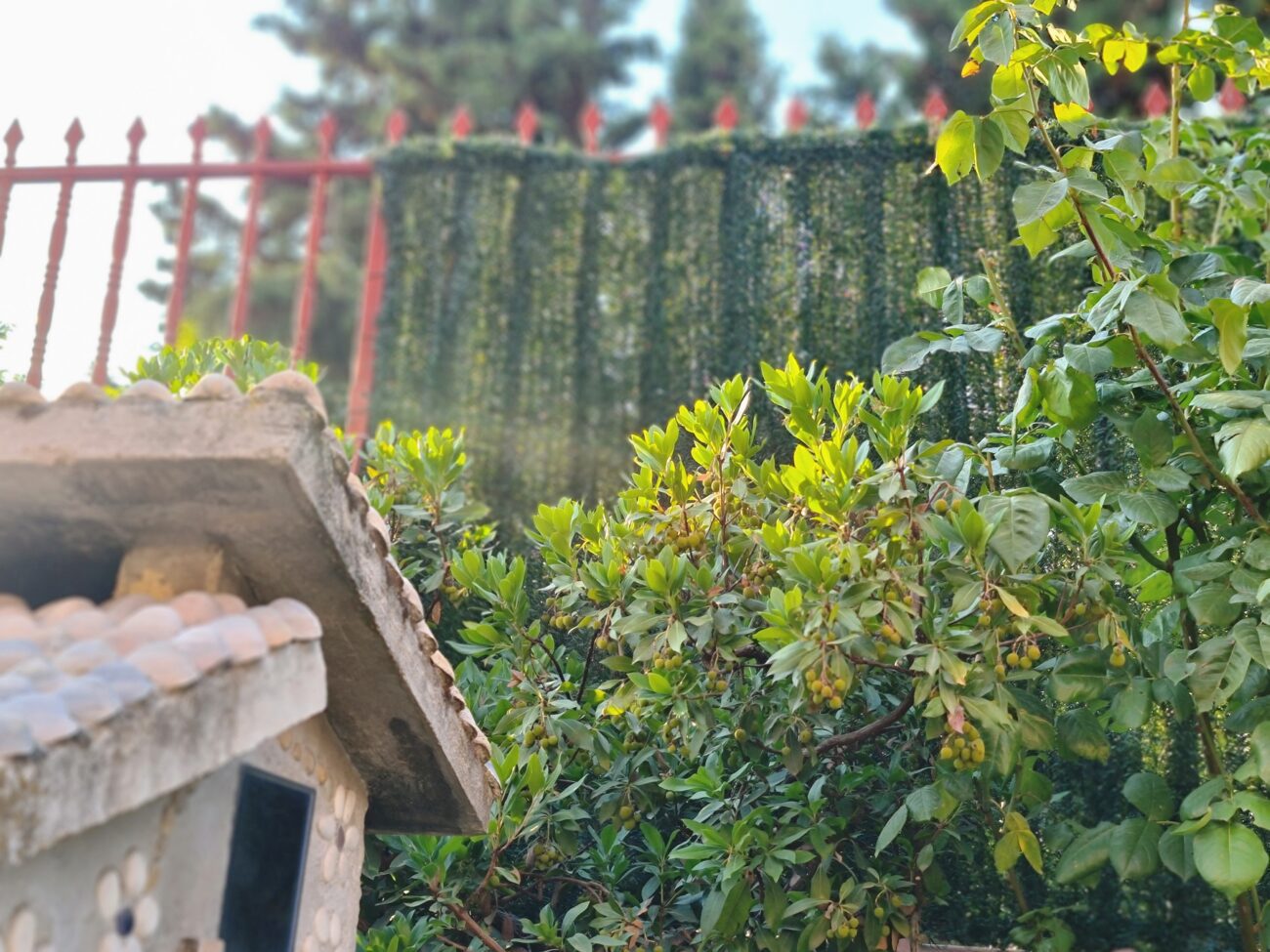

El proceso de instalación de nuestros paneles solares es muy fácil y puede hacerlo una sola persona – aunque en mi caso tuve la ayuda de mis vecinos ya que el lugar que elegí para colgar el panel solar es poco accesible ya que esta justo entre un madroño, un rosal y una verja – luego os cuento esto a detalle, tardamos 20 minutos y quedó bien fijado para que ni el viento ni el sol deterioren su sujeción, mientras tanto, una imagen del lugar elegido para poner el panel.
El panel solar flexible de Tornasol Energy lo he instalado en ese punto, mas abajo dejaré la foto del mismo ya cumpliendo su función.
Lo instalaré en vertical aprovechando ese espacio que tengo libre para producir mi propia energía eléctrica de enchufar y listo – ¡cómo mola el concepto!.
¿En vertical? Si, un panel solar en vertical
Así es, un panel solar en vertical – se muy bien que no es la mejor disposición para un panel solar pero puede capturar perfectamente energía solar durante varias horas del día y sin ocupar espacio alguno, no tengo que poner ninguna estructura de soporte, anclajes o hacer la mínima obra, basta con fijarlo con unas bridas y listo – y quiero que el experimento, este pongámoslo a prueba particular sea lo más parecido a lo que sería la experiencia en un piso si colocamos un panel solar en la terraza o balcón.

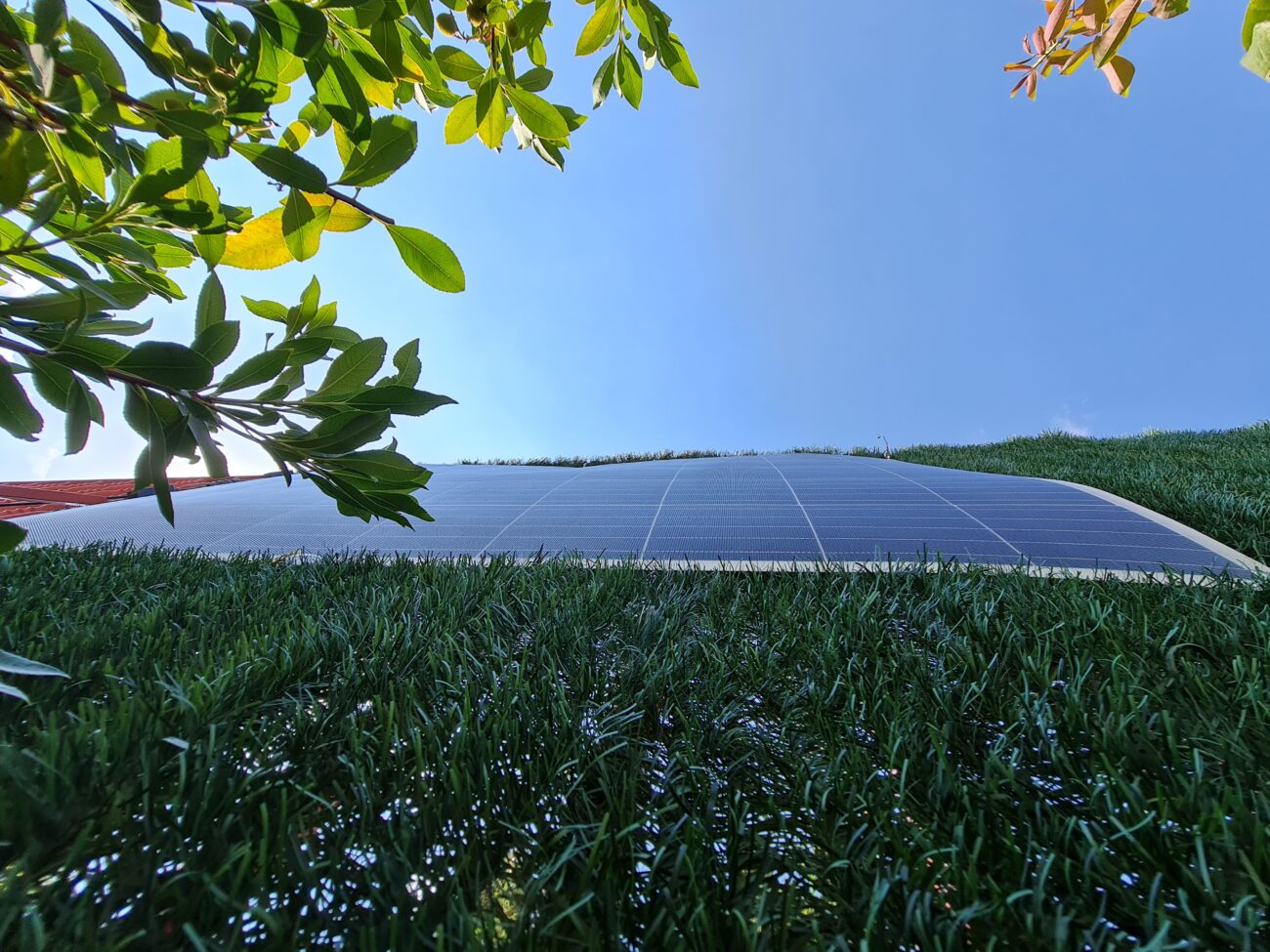

Aquí se ve el panel solar ya instalado en su primera ubicación, y digo esto porque no se si será el sitio definitivo – una de las ventajas que tiene este sistema es que puedo evaluar durante cierto tiempo cómo se comporta en una ubicación y cambiarla si considero que puedo obtener mejores resultados en otra.
Kit Tornasol Energy ya instalado y generando buena energía
Hay varias cosas que puedo mejorar respecto a cómo está el panel en estos momentos. La primera, es que la presión de las bridas curvan ligeramente el panel, pienso que si elimino las bridas inferiores este cogerá una posición más óptima respecto al sol capturando algo más de luz.
El panel quedó ligeramente curvado por la presión de las bridas – es probable que esto lo solucione en breve

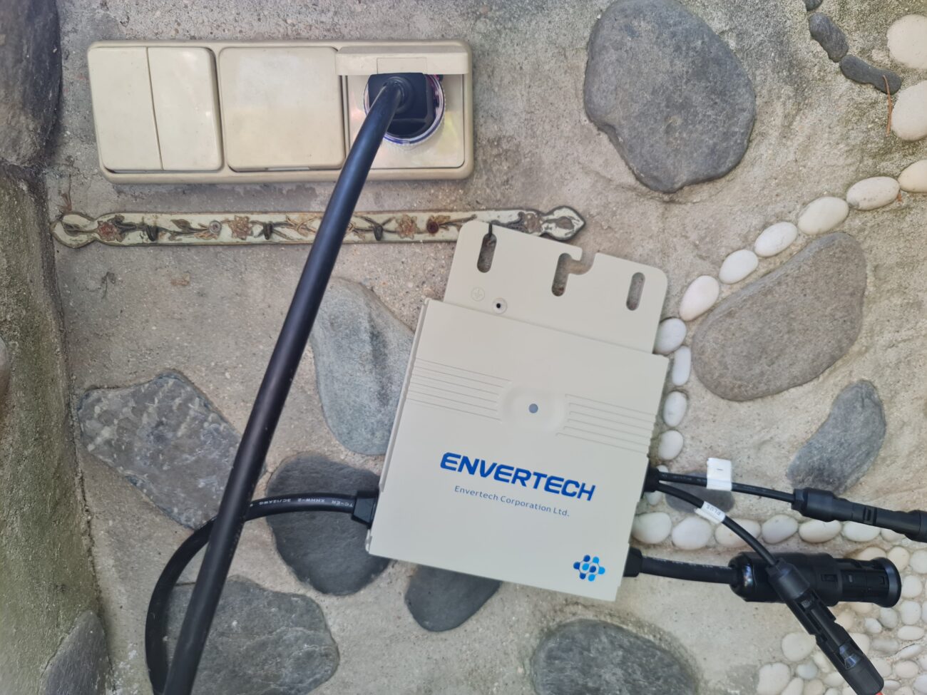

Cómo vemos, he aprovechado un enchufe convencional de exteriores que tenía libre. Este dispositivo llamado micro inversor va a recibe la corriente continua de los paneles, la transforma a corriente alterna y la sincroniza con la frecuencia de nuestra red para poder inyectar directamente a la casa lo que se produzca en tiempo real.

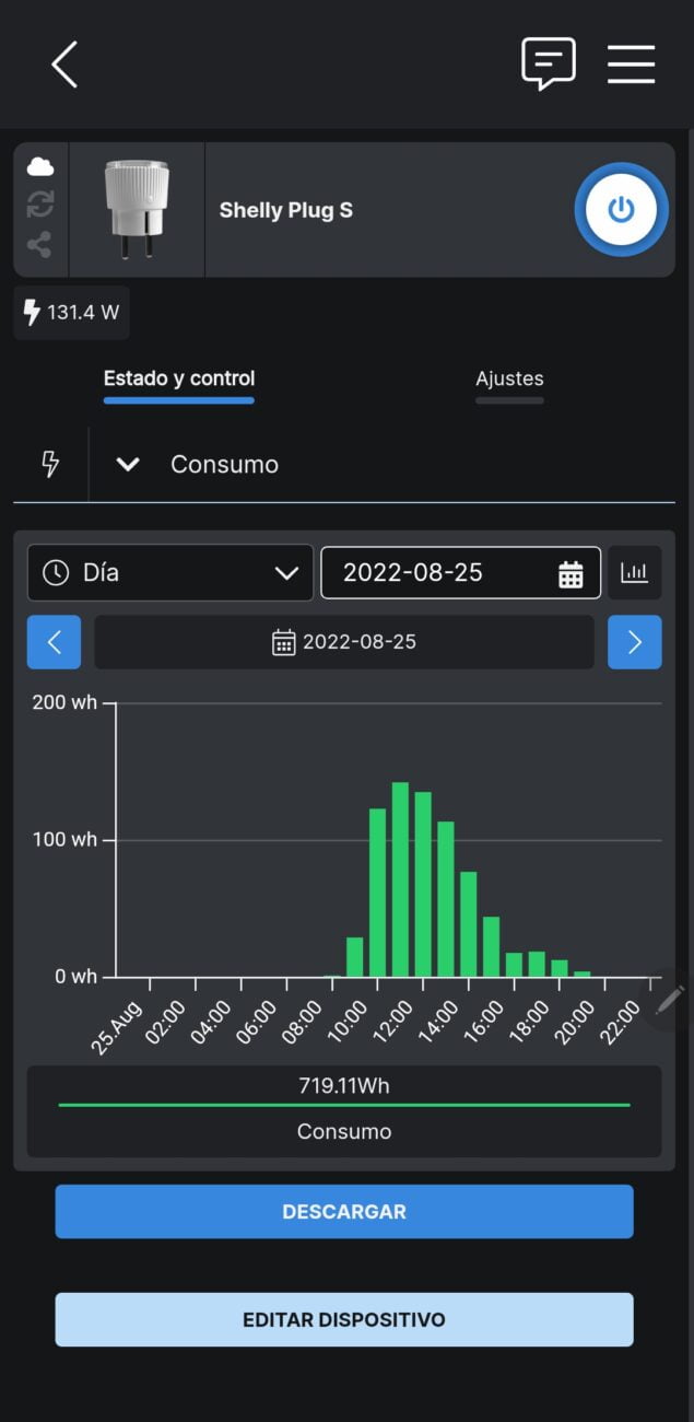

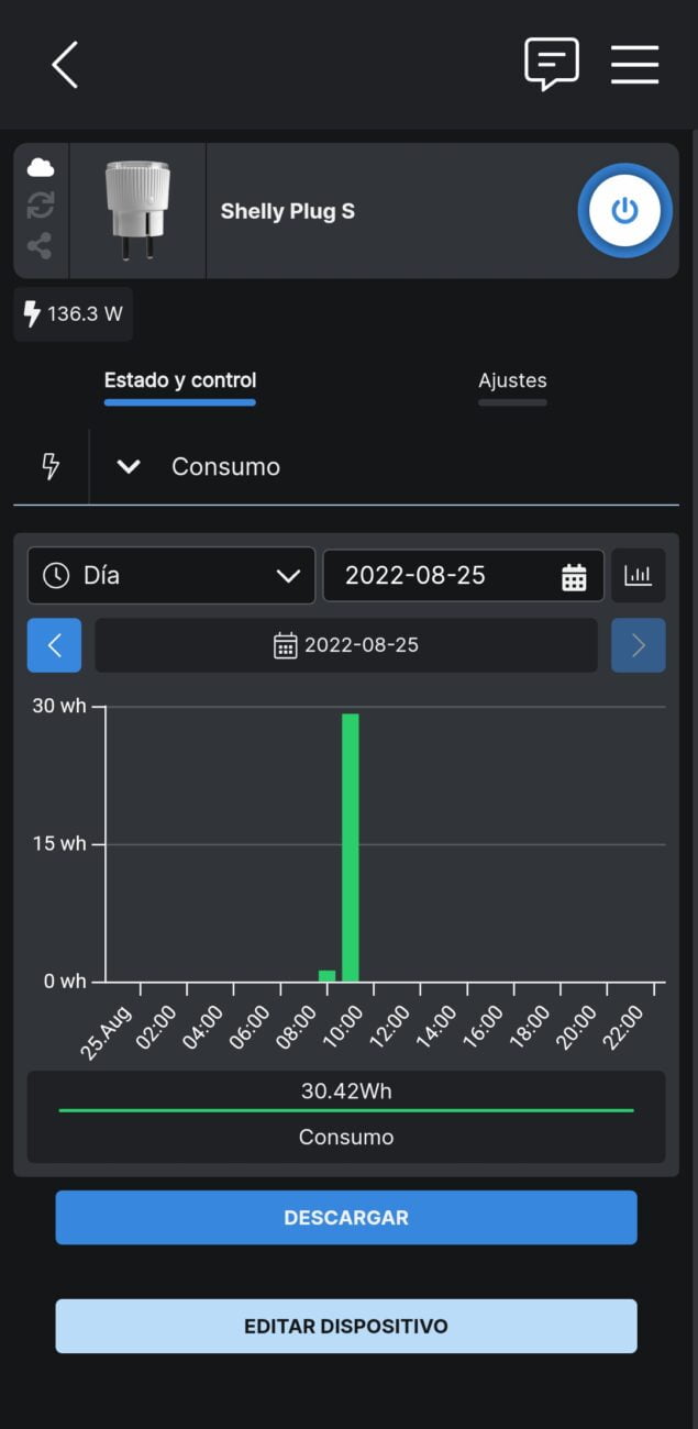

Se que si inclino el panel ligeramente hacia arriba obtendría mas energía, en este momento el panel de 310W nominal está generando 136,6W y el consumo de casa es de unos 200W por lo que puedo cubrir en gran medida el gasto actual de la vivienda con este único panel.

Cómo vemos, en un día con esta mala orientación se producen unos 720Wh – es decir 0.72kWh, recordemos lo mal orientado que está y el ángulo que tiene, es algo que según nuestra vivienda podremos optimizar mucho. El precio medio del kWh para hoy es de 0,44€ por lo que este panel me ha ahorrado 0,32 céntimos. Si multiplicamos eso por 30 días tenemos 9,6€/mes por lo que una presumible amortización llegaría en 51 meses si consideramos que el kit cuesta 490€.
Es decir, en poco más de 4 años tendría amortizada la inversión – pero el tiempo de vida útil del panel y el inversor se estiman en 25 años – 10 de los cuales tienen garantía.

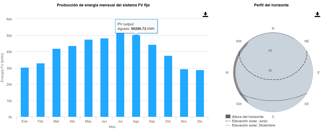

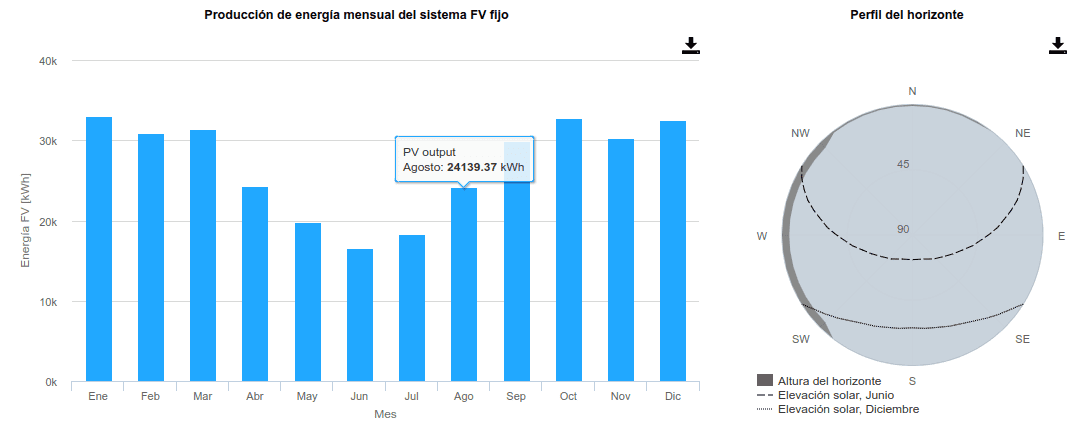

Simulación con la inclinación actual – 90º
Según el simulador europeo, esta sería mi producción por meses, y si saco otra cuenta de las viejas y divido esos 24,139 kWh del mes de Agosto entre 31 días, tendría 0,78 kWh por día. Se parece bastante a lo que ha reportado el Shelly con sus 0,72kWh para el día de ayer – esto debería subir para los venideros meses y bajar a partir de mayo, si la inclinación fuese de 30 grados esto cambiaría mucho.
Simulación con inclinación a 30º
Volviendo a mi instalación actual, los datos por mes serían estos:

Producción anual estimada según el sistema PVGIS
La producción anual estimada es de 324,146 kWp a nuestros precio medio de hoy, los infames 0,44€ serían 142,62€ – volvemos a nuestros 4 años y poco más para la amortización.
