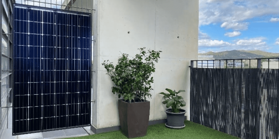

1) Es correcto, hay comunidades (la mayoría) donde se requiere aprobación para las modificaciones estéticas, esto no impide sin embargo que se instalen los típicos divisores o pantallas de privacidad tipo celosías, en lo práctico esto es exactamente igual solo que de color azul o negro y encima te genera un ahorro - no creo que nadie se queje y si eso pasa, no es tu lugar - huid de vecinos tóxicos. Eso suponiendo además de que el sol de en la fachada externa, o que no tengas un balcón o una terraza por ejemplo donde ponerlo en la pared si no en una barandilla, si es el patio interno mejor todavía, menos problemas.

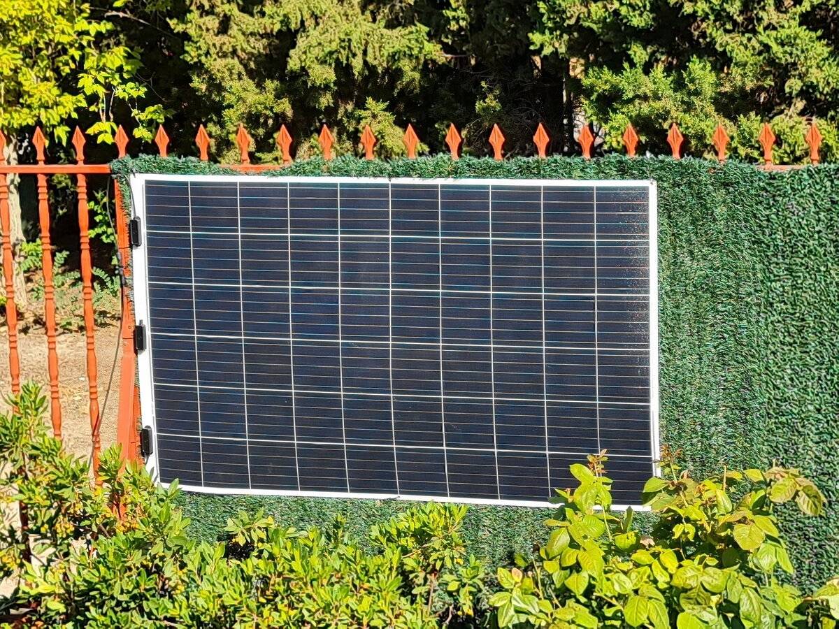

Otra forma de poner los paneles solares en una terraza
2) Si, se debe valorar la cantidad de sol que incide sobre el sitio donde se desea colocar el panel, lo mismo con las sombras - hay que valorarlo ya que repercutirá directamente en el tiempo de amortización. El tiempo de vida de un sistema de este tipo supera los 25 años por lo que tiempo de sobra hay y con el no parar de la subida de la luz desde hace años, que es una tendencia que no es por los problemas actuales, es una inversión más que interesante.

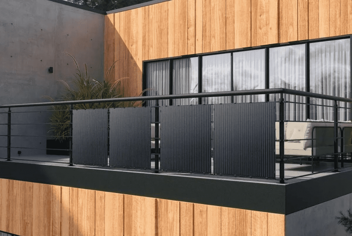

Aquí otro ejemplo de paneles solares en una barandilla
3) Existe la posibilidad de poner 1, 2 y 4 paneles - el coste se abarata mientras más grande sea el kit seleccionado, obviamente me enviaron el más pequeño porque les sale más económico - si me toca comprarlos, lleno la pared completa de paneles sin pensarlo. Piensa en el consumo fantasma de una vivienda - puede significar el equivalente a 1 mes de electricidad al año, esto con un solo panel te lo ahorras... durante 25 años o más.

En una finca, los lugares posibles para colocar una placa solar son 1 en tejados o terrazas superiores(donde este kit no es interesante, hay otros mejores y mas economicos) y hay que pedir autorizacion incluso cuando se trata de una terraza de uso privativo. Si es una instalacion que no exige ninguna modificacion (un simple agujero se considera modificacion) basta con los 2/3 de los votos, si la exige hace falta el 100%. 2 en fachadas o ventanas donde es necesario el 100% y 3 en el interior de balcones, donde eres libre de instalarlas siempre que no sobresalgan de fachada (ya que estamos hablando de una zona que si es privativa) pero sin alterar la estetica de la vivienda. Te pongo como ejemplo: Cambias los ventanales de la casa , pero se decide que en vez de color madera sean blancos. Pues en este caso y le toco a un familiar ni siquiera hizo falta un vecino tocapelotas, el ayuntamiento actuo de oficio y obligo al cambio a color madera. En este caso, que los instales dentro de un balcon tus datos de produccion electrica no sirven de mucho, sombras tienes las que quieras (tu estas hablando de una instalacion al aire libre que es la que se ve en tus fotos) que no es lo mismo orientacion sur que orientacion norte. a la que sea. los datos de produccion electrica variaran, llegando incluso a darse el caso de que no se pueda ni activar la produccion electrica por falta de luz solar.
Y si buscas informacion sobre "el efecto vela" de los paneles solares veras que es importante que esten bien sujetos, la responsabilidad subsidiaria si salen volando es del instalador, y 5 kilos, aunque es muy poco para un panel de esas caracteristicas, pueden hacer daño.
De hecho cuando buscas Tornasol Energy en google te aparece esta foto, espero que se vea en la que el panel instalado altera la estetica de una vivienda, que probablemente sea un edificio protegido y ni hace falta un vecino para tener que retirarlo.
