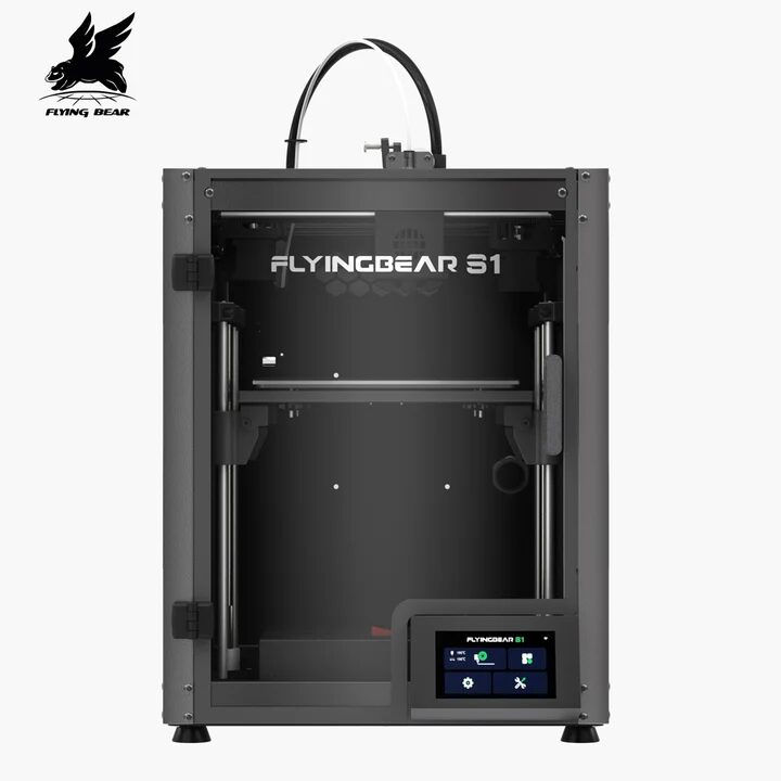

Flying Bear
Flying Bear S1
Impresora 3D de alta velocidad con estructura CoreXY y firmware Klipper.
449,00 €
Ver comparador Fuente ↗

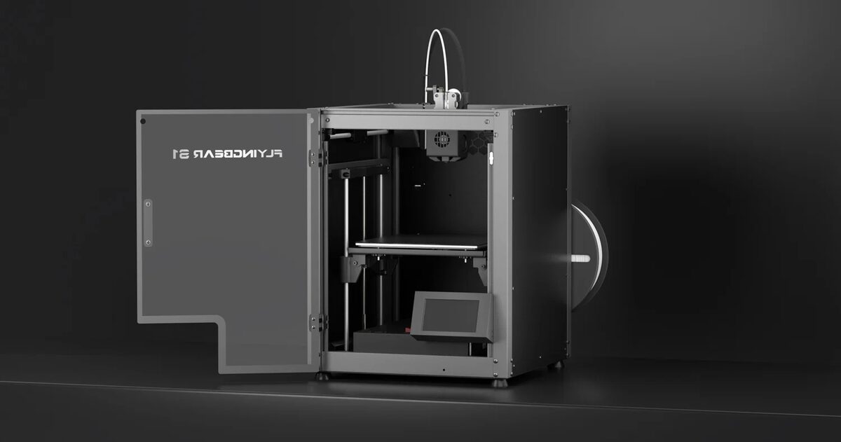

La impresora 3D Flying Bear S1 ofrece una aceleración de hasta 20000 mm/s² y una velocidad máxima de 500 mm/s. Con un volumen de impresión de 220x220x250 mm, es ideal para una variedad de materiales como PLA, ABS y TPU. Incluye nivelación automática y un diseño de marco de aluminio duradero.
Volumen de impresión
Volumen de impresión (ancho × fondo × alto) a escala.
250 mm 220 mm 220 mm ancho fondo alto
12,1 L
Volumen total imprimible
Ancho
220 mm
Fondo
220 mm
Alto
250 mm
