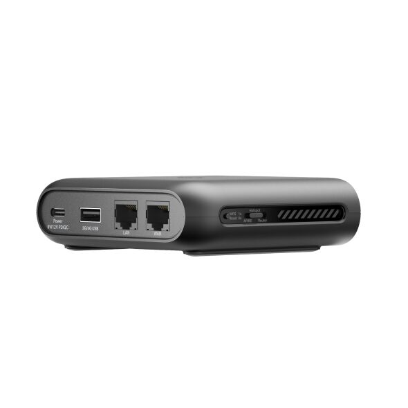

- Puertos Ethernet totales
2
WAN + LAN.
- Velocidad Ethernet
- Gigabit (10/100/1000)
- Puerto USB
USB 2.0
Para tethering, NAS o cargar un disco externo.
