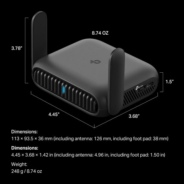

- Ancho (mm)
- 126 mm
- Fondo (mm)
- 93.5 mm
- Alto (mm)
- 36 mm
- Peso (g)
232 g
