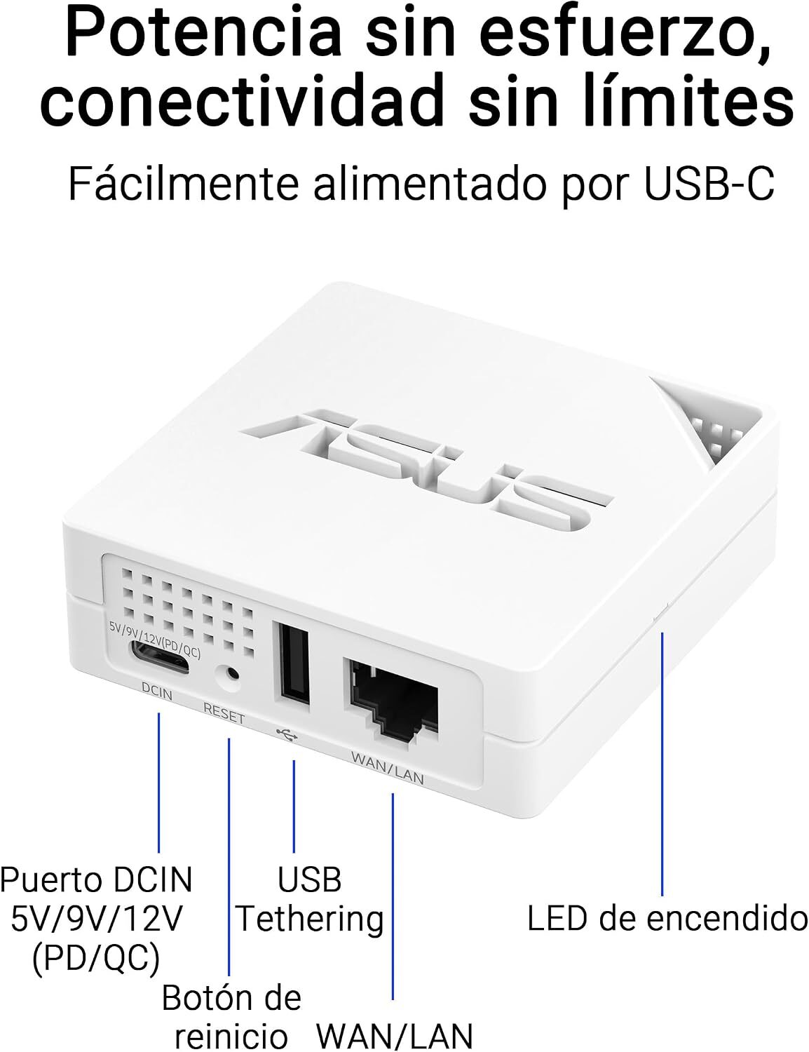

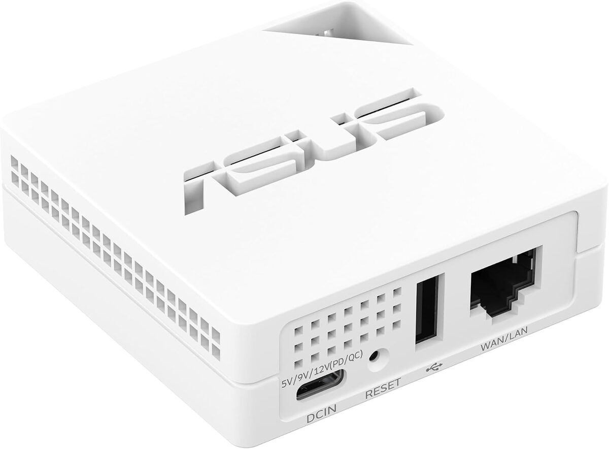

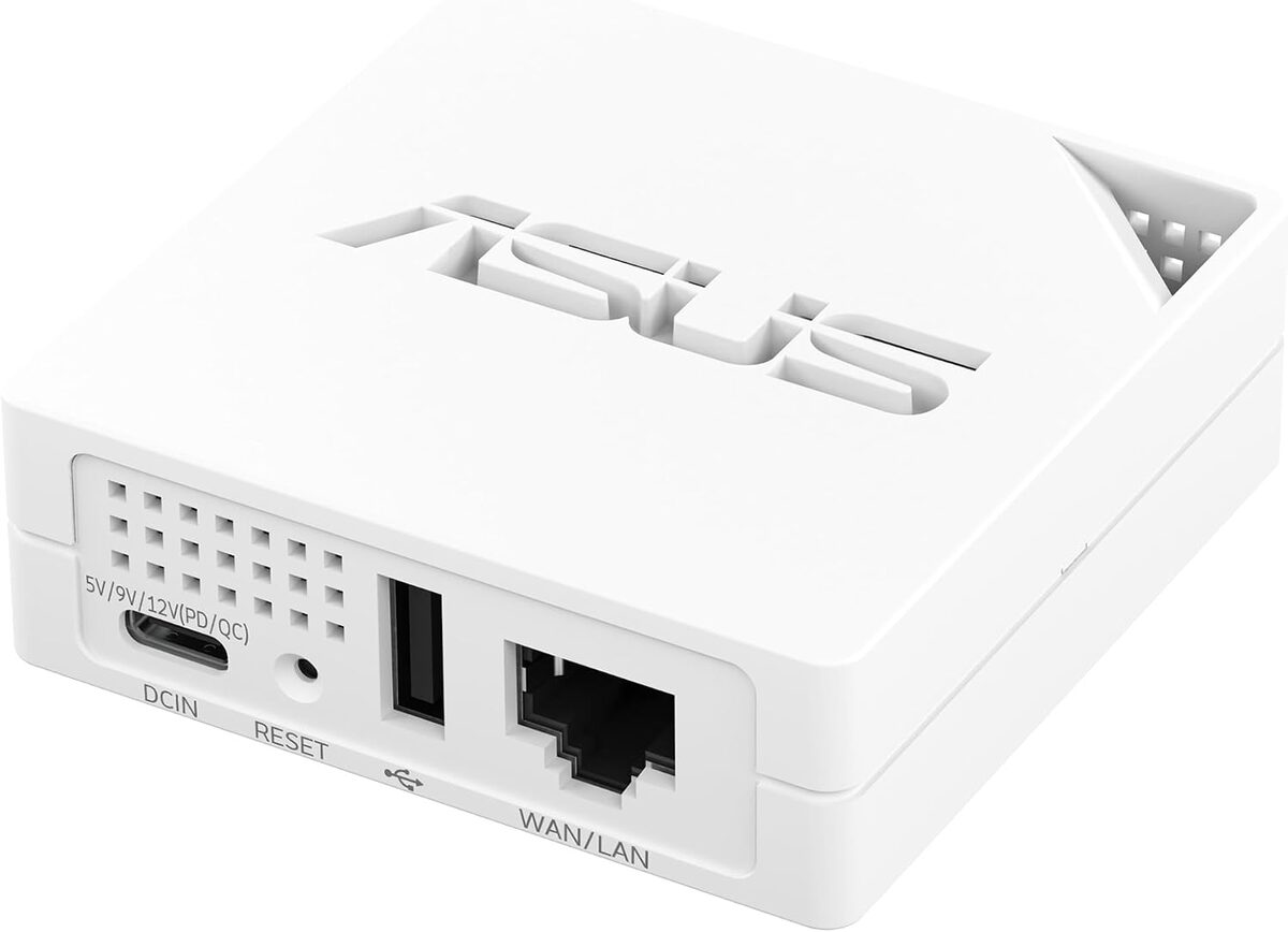

- Puertos Ethernet totales
1
WAN + LAN.
- Velocidad Ethernet
- Gigabit (10/100/1000)
- Puerto USB
USB 2.0
Para tethering, NAS o cargar un disco externo.

- Tipo de alimentación
USB-C
USB-C permite usar el cargador del móvil o una batería externa.
- Consumo máximo (W)
- Entrada de corriente
USB-C PD Type, +5V/3A, +9V/1.67A, +12V/1.25A
Ej. USB-C, 5V/2A.
