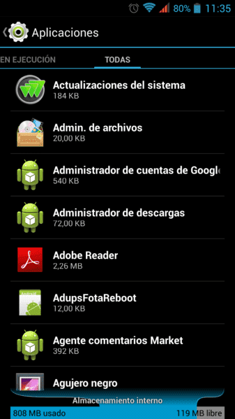

ESTADO DEL ALMACENAMIENTO ANTES DE PARTICIONAR LA MEMORIA
ANTES1Screenshot_2014-11-01-20-55-44.png Antes2Screenshot_2014-10-12-11-35-41.png
Hay 426 MB instalados con aplicaciones, pero tiene 808 MB ocupados.

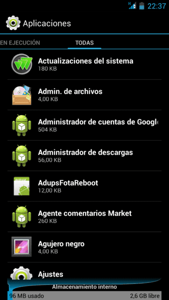

ESTADO DEL ALMACENAMIENTO DESPUES DE PARTICIONAR LA MEMORIA
despues1.Screenshot_2014-11-02-22-37-01.png despues2Screenshot_2014-11-02-22-37-26.png
El movil se ha quedado como recién sacado de fabrica, pero con la memoria para aplicaciones aumentada a 2'77 GB.
En una dice que tiene 67 MB ocupados y en la otra 96 MB sigue sin coincidir, pero solo son 30 MB de diferencia.

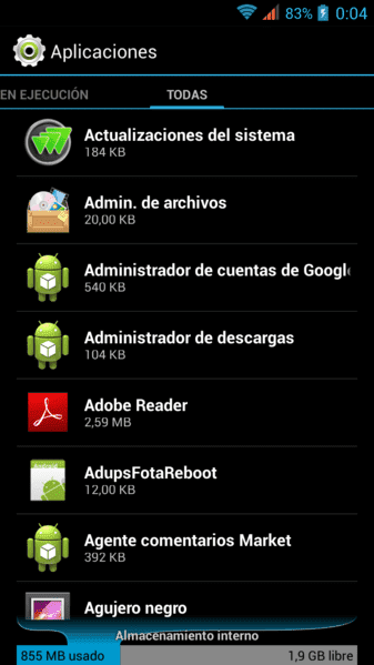

ESTADO DEL ALMACENAMIENTO DESPUÉS DE RESTAURAR LA COPIA DE SEGURIDAD
Despues3Screenshot_2014-11-03-00-03-49.png Despues4Screenshot_2014-11-03-00-04-20.png
Ahora tengo el movil igual que antes de particionar (me refiero a las aplicaciones y configuración) pero con la memoria ampliada.

Pero tambien vuelvo a tener ocupados 855 MB, de los cuales solo 426 son de aplicaciones. (419 no se de que pueden ser, he repasado los archivos de la copia de seguridad para ver si veía algún archivo raro que corresponda con aplicaciones que tuve alguna vez y que desinstalé, pero no aparece nada de eso, por lo visto deben ser varios archivos mas pequeños y no tengo ni idea de cuales pueden ser).
Pero tengo 2 GB libres que no creo que las vaya a usar todas y funciona todo bien.
