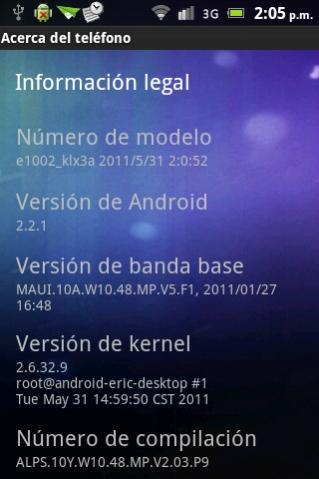

- Chipset: MTK 6516
- Sistema operativo: Android 2.2
