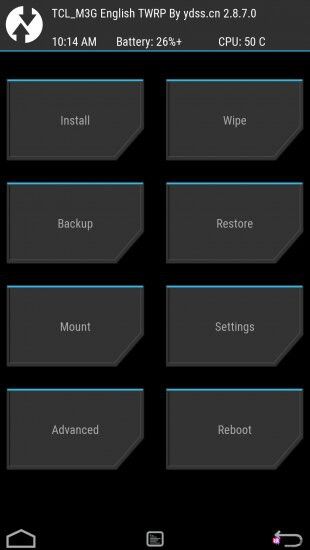

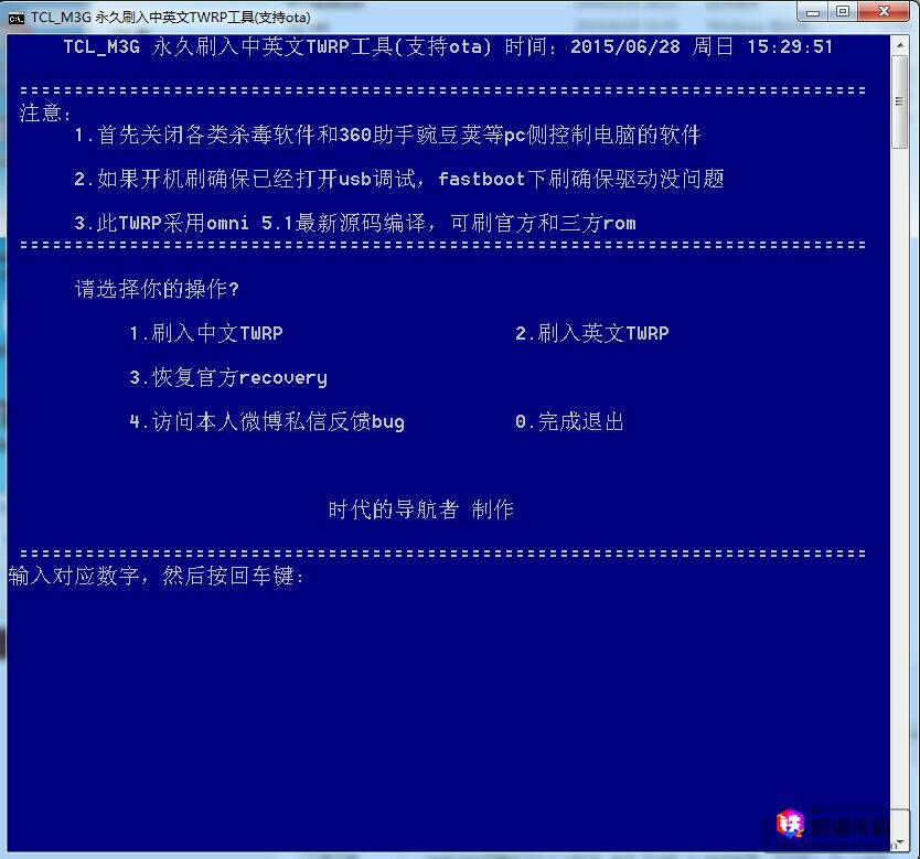

Aquí os dejo el enlace para poner el TWRP en inglés. Primero hay que rotear obviamente y en el menu de opciones tenéis que seleccionar la opción número 2, ya que la número 1 es el TWRP en CN.
No me hago responsable de lo que pueda suceder.....
http://pan.baidu.com/wap/link?shareid=1323908470&uk=3089257809

Hola, yo tengo un pequeño problema, me sale la ventada de fallo del usb debbbug y en el movil esta activado, solo cambia que no tengo las letras en chino, solo me salen simbolos, y no comienza el rooteo.
