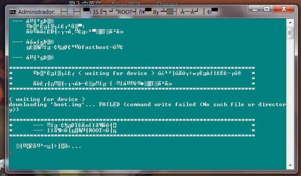

A mi me ocurre algo parecido, empieza el proceso pero se me queda colgado en el reinicio del móvil, no acaba nunca de reiniciar, se queda en la pantalla blanca del logo, al final lo apago y enciendo y continua el reinicio, pero de error y no instala "boot.img"

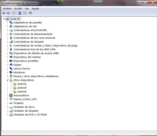

Creo que no debo tener bien los drivers porque el administrador de dispositivos no reconoce alguna línea de "Android", adjunto las fotos, ¿Dónde bajo los drivers de todo tipo, equipo y adb y como se instalan..?, no acierto..
Gracias.
eperdón, ya lo conseguí, era error en el orden de la secuencia de todos los pasos, primero era arrancar el programa y luego conectar móvil y activar depuración USB, así me funciono, también he instalado el TWRP, me ha salido ya en pantalla, ¿con eso ya esta instalado o debo dar a INSTALL para que lo grabe en el terminal?, ¿Cómo arranco con el TWRP?, porque en otros teléfonos al dar a reiniciar te preguntaba si querías arrancar en Recovery y ya empezaba, pero ¿en este..?
Me autorespondo por si le sirve a alguien.., YA ESTABA INSTALADO, y para arrancar en este terminal en modo Recovery, es con el apagado, mantener pulsado Volumen+ y encenderlo, sueltas el Power y luego el Volumen+ y enseguida aparece el Recovery TWRP, y al instalar el TWRP ya no me aparecen sin reconocer los componentes "Android" en al administrador de dispositivos de Windows 7, me reconoce ya el teléfono por el nombre correctamente.., así que no se si instalara algo también, eso no tengo ni idea..

No me funicona lo haga en el orden que lo haga, en el administrador de dispositivos me salen varios signos de exclamacion junto a un dispositivo android ¿donde encuentro los drivers?
EDITO: ok, movil rooteado, drivers descargados del foro ruso, ahora a por el recovery
