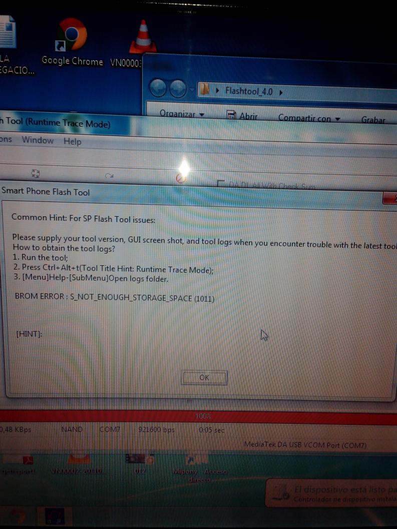

Vale, @zoyB, novedades...
1.- descargo los drivers preloader y los instalo según este post (https://www.movilesdualsim.com/tema...eloader-MT657X.11476?p=83941#post83941)....de los drivers adb paso, porque no consigo que me reconozca el teléfono, y he buscado por activa y por pasiva.
2.- abro flashtool, cargo el scattered de la versión SO12, desmarco todas las opciones excepto la del recovery, pincho en el texto y sustituyo el archivo .img por el de "recovery.img" de este archivo (http://w313828.blob3.ge.tt/streams/...TqS5km7gZEyxeBDKSCyjE7uQLkM4rNQ&type=download)
3.- al desmarcar las opciones, las filas de preloader y dsp_bl se marcan en rojo, pero presupongo que es algo normal e inicio download
4.- le doy a "si" y, con el teléfono apagado y sin bateria, lo conecto por usb, suena la conexion de dispositivo usb y directamente se llena la barra roja al 100% con la siguiente ventana de error: IMG_20121220_181732.jpg
¿Alguna idea? Por cierto, no se si sirve de algo, pero mi versión ya es la S012 y hardware 61...

Ok entonces no desmarques nada, solo el userdata, lo demas marcado elige el recovery.img del otro archivo.

Nada,que no hay manera...mismo mensaje de error...he probado en distintos puertos y lo mismo...puede ser cosa del flashtool?
