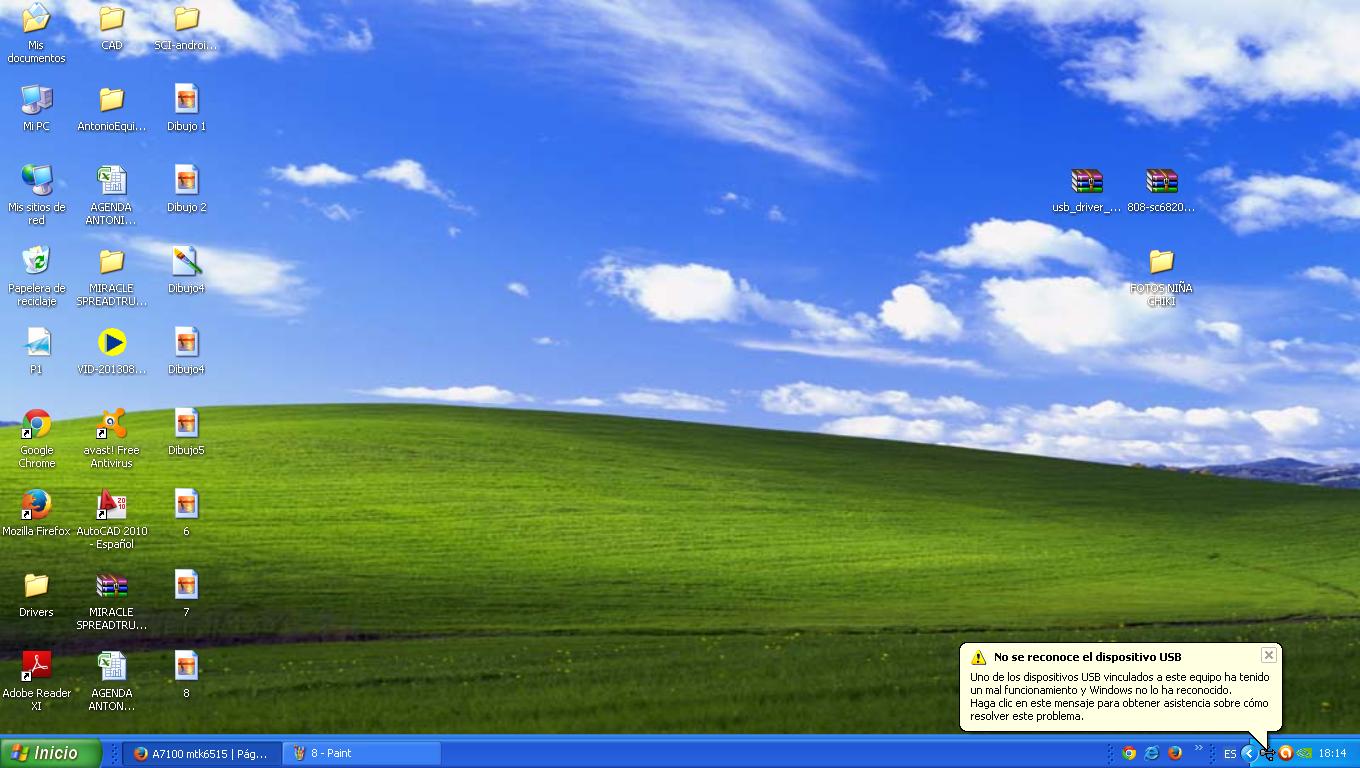

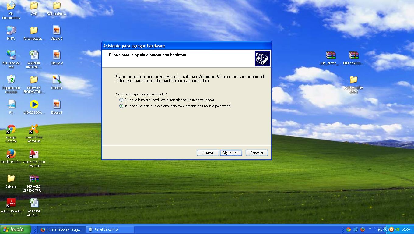

Hola @Nathan Smith Tengo Windows XP Professional 32 bits. Cuando conecto el móvil sin instalar dribvers ni nada, sale esto:

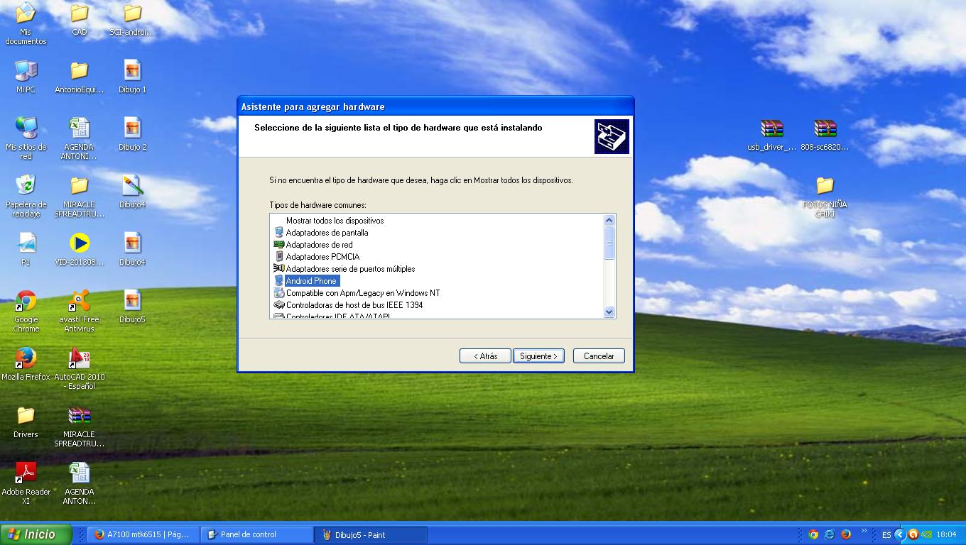

Despues instalando manual mente los drivers, es decir, Inico\Configuración\Panel de Control\Agregar Hardware\Agregar Nuevo Dispositivo de Hardware:

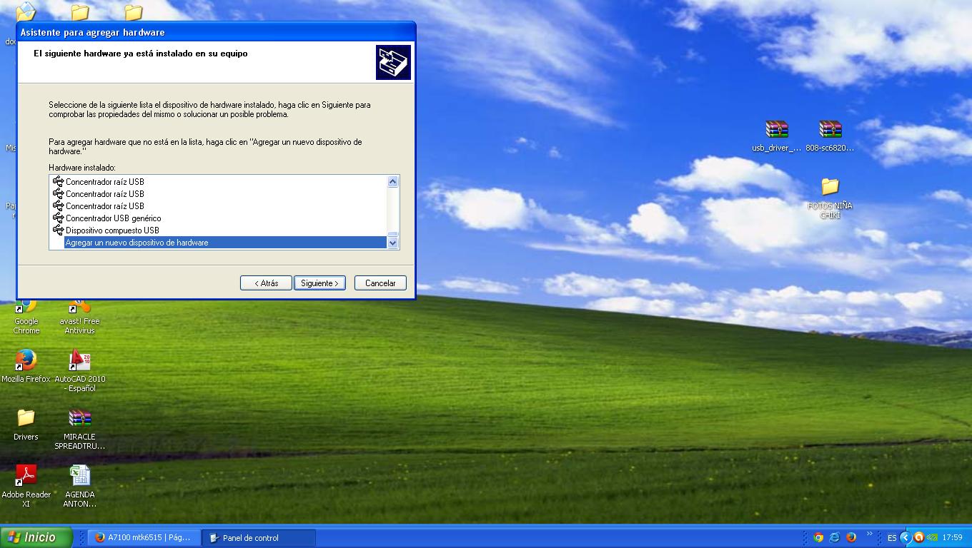

Intala el hardware seleccionando manualmente de una lista (porque automaticamente no detecta nada):
Elijo Android Phone:

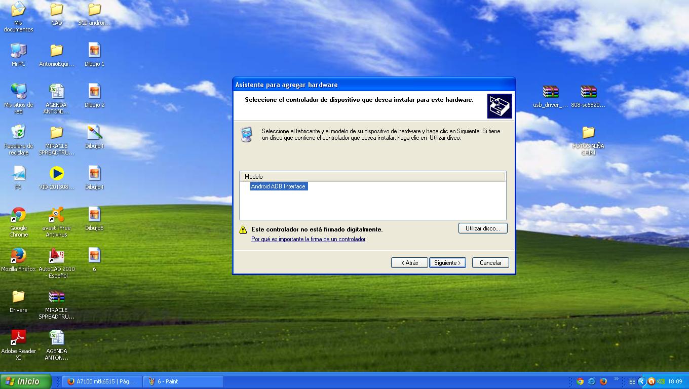

Luego le doy a utilizar disco y selecciono el archivo android_winusb.inf dentro de la carpeta de drivers jungo v4 y me sale esto:

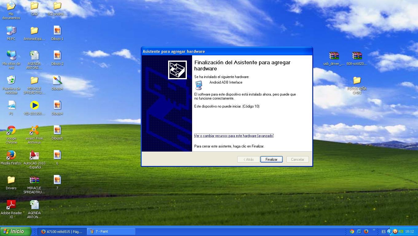

Pincho en siguiente Siguiente parece que esta instalando y cuando acaba me aparece esto:

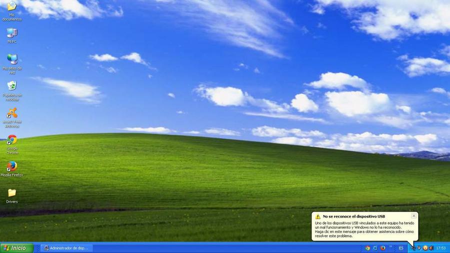

Enchufo el movil y nada:
Y asi con todos los drivers Spreadtrum que he encontrado por internet para el mtk 6515.
Gracias de antemano por la preocupación y perdon por el mensaje eterno pero queria que fuese lo suficientemente detallado.
La solucion mas rapida es enchufarlo en otro USB que a veces con el tiempo se estropean por alguna razon y no reconocen ningun dispositivo.
Al enchufarlo al USB te deberia poner "nuevo hardware encontrado" o algo asi y empezaria a instalar drivers y si no los tiene, te los pediria. En ese momento tendrias que probar TODOS los drivers del enlace que puse hace tiempo.
Voy a averiguar por qué pasa eso de "no se reconocen los dispositivos USB". en cuanto tenga algo avisaré.
Saludosss
