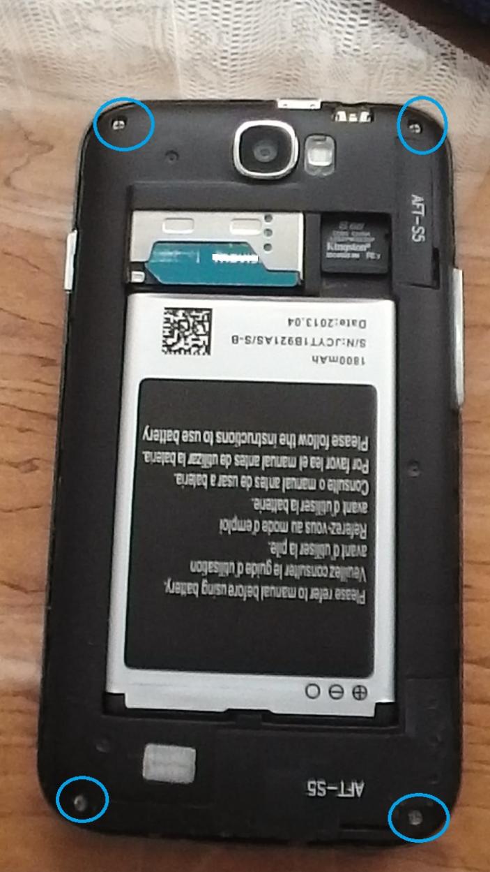

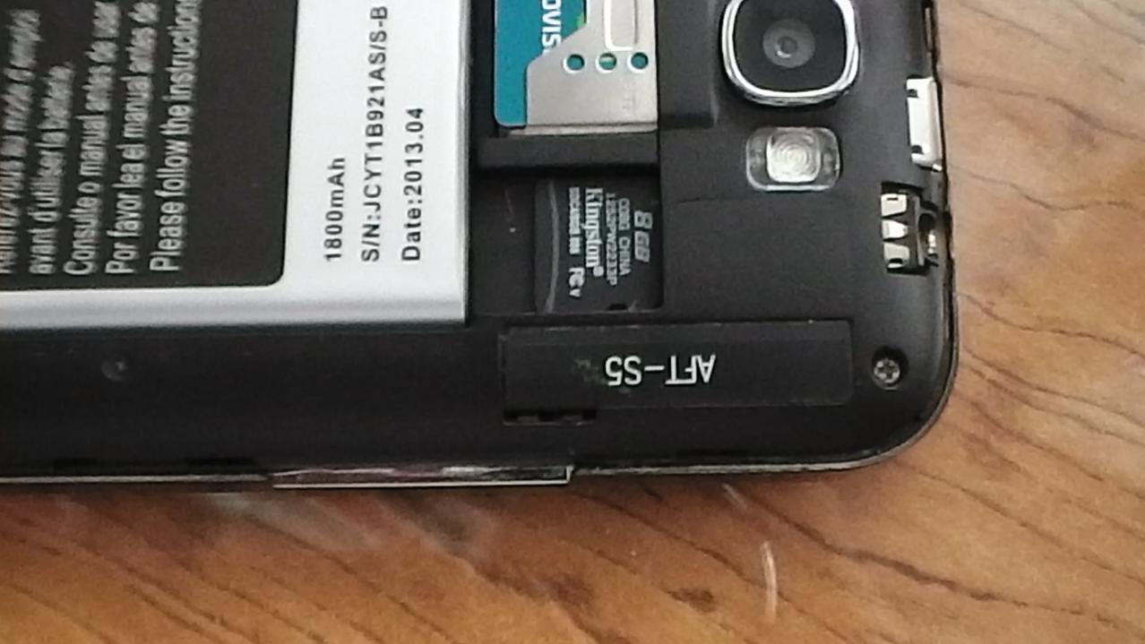

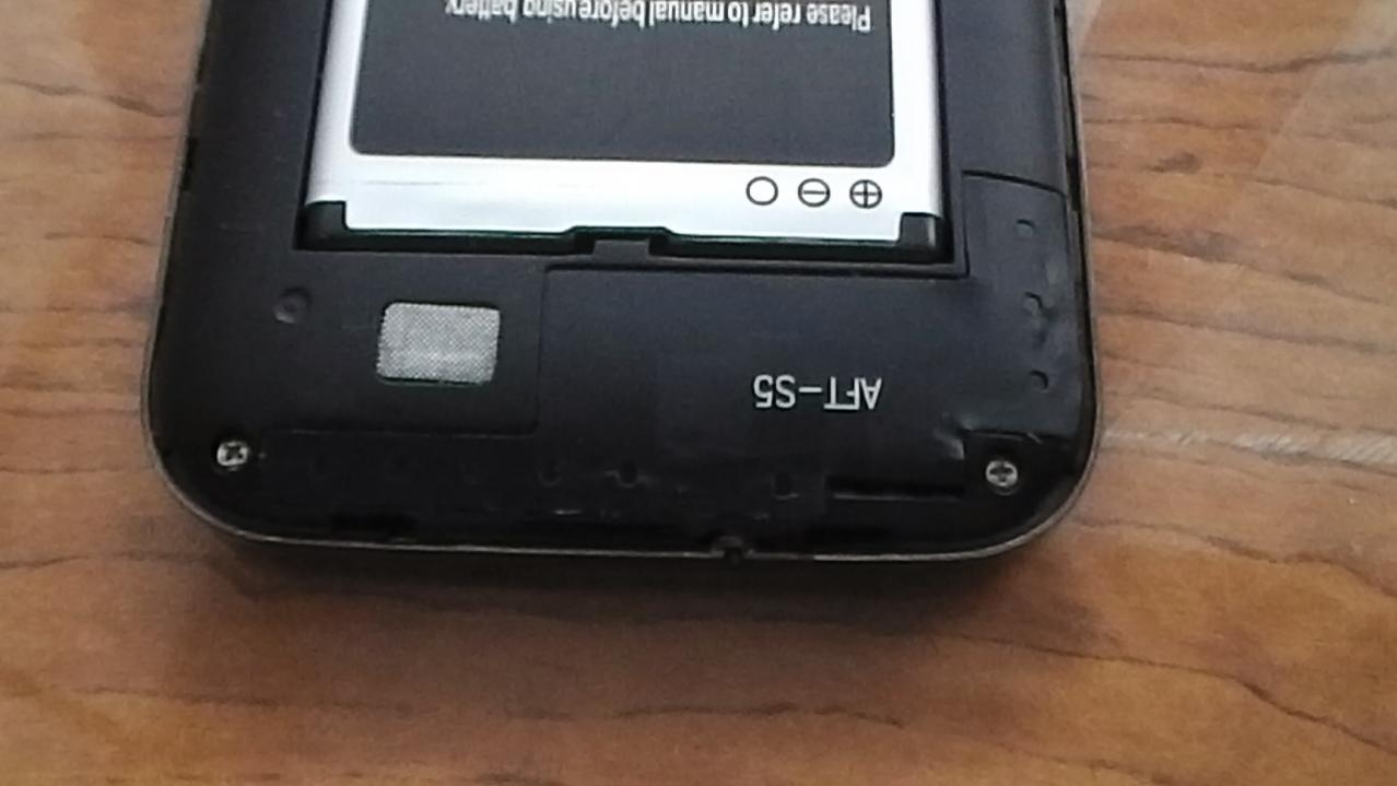

Noticia!, pensando el por qué del ruido en las llamadas de teléfono descarté que fuera un problema de software y al final es como pensé, una interferencia producida por el hardware asi que me puse manos a la obra.
Lo he desmontado y le visto que tiene 2 pegatinas con unas chapejas que sirven de antena amplificadora, tiene 2, una para el bluetooth y otra para el gsm.
Moviendole un poco las patillas de conexión (solo al de gsm) y poniéndolo bien he conseguido eliminar por completo ese ruido molesto.
En definitiva, ese ruido es debido a una mala conexion/colocacion del conector de la antena que se encuentra junto al microfono.
Para acceder a la antena hay que quitar los 4 tornillos de detrás de la tapa de la batería (uno debe estar tapado por una pegatina blanca)
**No quitar las pegatinas que dije antes, si no te quedas sin cobertura (en la imagen donde las letras"AFT-S5". S1060003.jpg S1060002.jpg
***Mucho cuidado con la conexión del altavoz trasero, que no esta soldado ni nada, solo se conecta a presión, asi que eso tocadlo lo menos posible.
