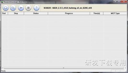

Otra cosa que no dije es que mi móvil lo flashee con la versión 6820, siendo la del movil la 6206 y funciona bien. Tal como se ve en la imagen.
**Pantallazo del Research Download (Programa para flashear)
