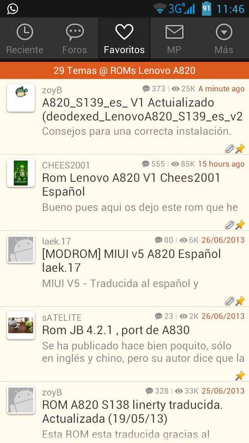

Sigo con problemas en mi reloj. No se que probar ya...
Una captura de ahora mismo. Como andes un poco despistado se hacen los días eternos...:what:
