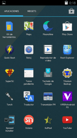

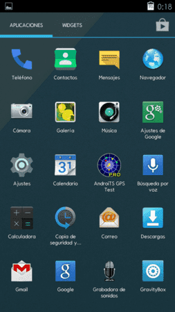

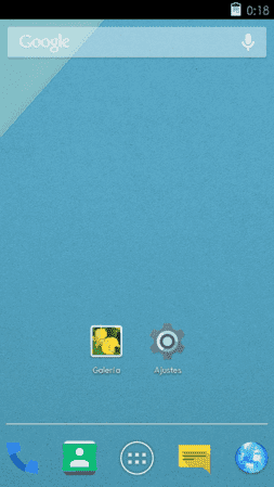

IMAGENES DE LA ROM:
A850+ Mod_L_Xposed screenshot_2014-01-01-00-18-02-png.84309
A850+ Mod_L_Xposed screenshot_2014-01-01-00-18-20-png.84310
A850+ Mod_L_Xposed screenshot_2014-01-01-00-18-31-png.84311
A850+ Mod_L_Xposed screenshot_2014-01-01-00-18-45-png.84312
A850+ Mod_L_Xposed screenshot_2014-01-01-00-19-02-png.84313
A850+ Mod_L_Xposed screenshot_2014-01-01-00-19-40-png.84314

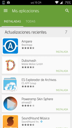

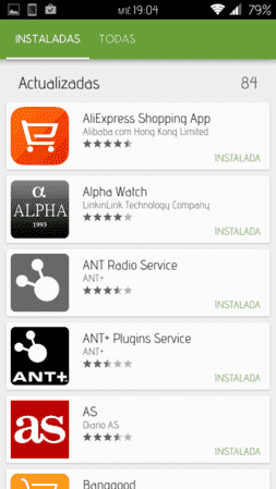

Os dejo pantallazos de todas las apps (91 en total), todas pasadas a la SD con Titanium (Menos las que utilizo sus widgets, porque si las pasas a la SD no se pueden poner los widgets)
A850+ Mod_L_Xposed screenshot_2015-05-20-19-04-21-png.84715
A850+ Mod_L_Xposed screenshot_2015-05-20-19-04-35-png.84716
Lo dicho, GRANDISIMA ROM.
