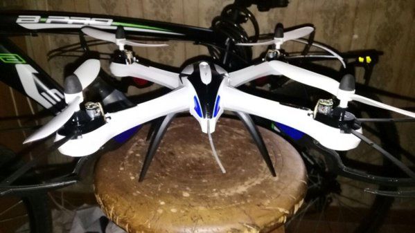

Hoy llegaron los rodamientos y por fin he podido probar el dron ( aunque solo en interior ). No se si se apreciara en la foto pero he quitado los protectores de motores para que se refrigere mejor. Tambien he cambiado los cables que van desde la placa a los motores por cable de altavoz libre de oxigeno y he suprimido la luz superior y por donde estaba la pieza azul ahora asoma la antena.

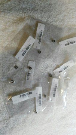

[DOUBLEPOST=1435959449][/DOUBLEPOST]Los rodamientos
