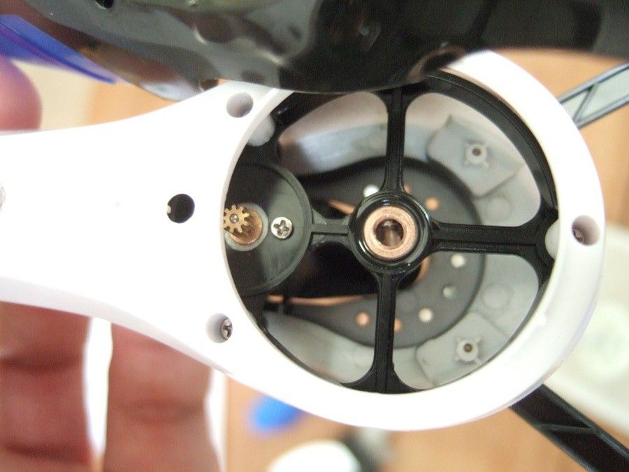

Cojinetes para sustituir los aros de bronce.
http://www.banggood.com/Wholesale-MJX-F47-F647-RC-Helicopter-Spare-Parts-Bearing-p-57426.html
Video de como cambiarlos.

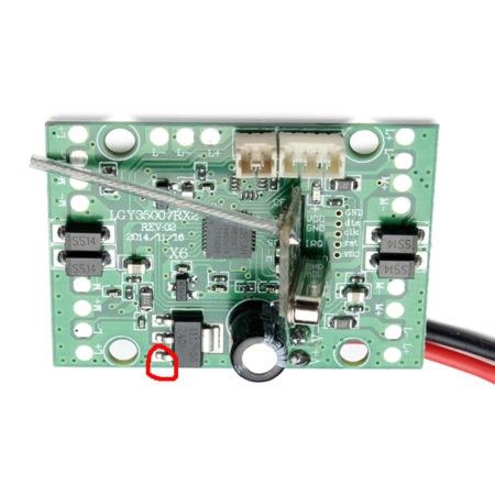

Os voy a explicar una modificacion para el que le quiera colocar un interruptor on/off al tarantula.
No es conveniente simplemente cortar uno de los polos de entrada de la corriente de la bateria al circuito; ya que si no colocamos un muy buen interruptor podriamos provocar una caida de tension en el quad.
Tened en cuenta que en 7 min se ha papeado una baterria de 1200 mAh. Esto viene a ser algo asi como que necesitariamos un interruptor de mas de 10 A de aguante.
Sin embargo si miramos el circuito veremos que hay un regulador a la entrada para disminuir el voltaje de 7,4 a 5 v para la electronica. Es un circuito de tres patas. Si levantamos la que va conectada a positivo de entrada y colocamos ahi un interruptor el consumo circulante en este punto no supera el Amperio dado que este regulador no soporta mas intensidad. Si lo hacemos asi desconectamos la electronica e impedimos que nada se ponga en marcha. No se si me hara entendido la mayoria; no obstante cuando pidamos el quad y lo tenga, pienso hacer la modificacion y os pondre fotos.
Los aros que dices ¿que son los del motor? ¿Por qué hace falta sustituirlos por cojinetes @Tiode?
Los aros de bronce que es recomendable cambiar son estos:
Es donde van los ejes que mueven las helices, si se le ponen los cojinetes se alarga la vida de la pieza, ademas que ira mucho más suave.
Y esos cojinetes que has puesto encajan a la perfección?
Es que si alarga la vida del motor a la larga van a salir rentables
Bueno y a todo esto, ¿por qué se supone que fallan tanto los motores? ¿Por mala construcción?
