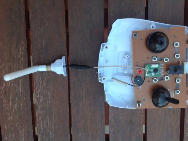

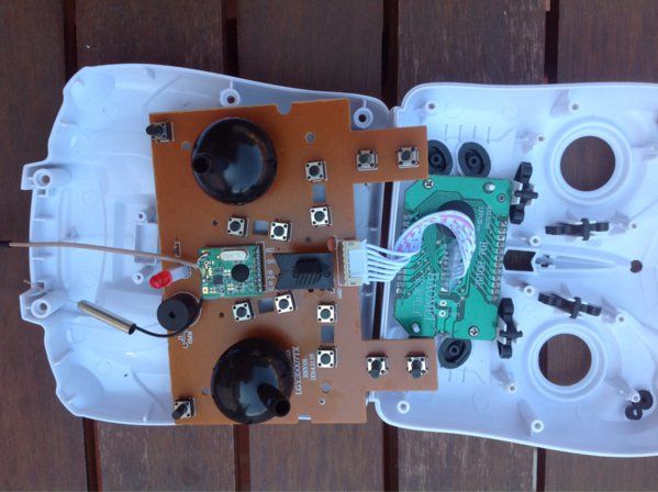

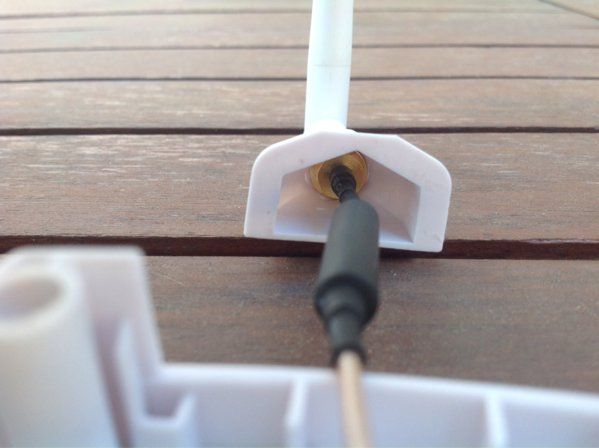

Yo en el mando le añadí una antena wifi... Pero no te puedo decir si noté mejoría, además era la placa #1.
Ojo. En las fotos me parece ver que tienes conectadas las dos antenas. Deberias desconectar una de ellas debido a que la impedancia del circuito no se puede repartir a ambas por igual y puedes dañar el paso final.
Ok, quitare la original!! Muchas gracias!!

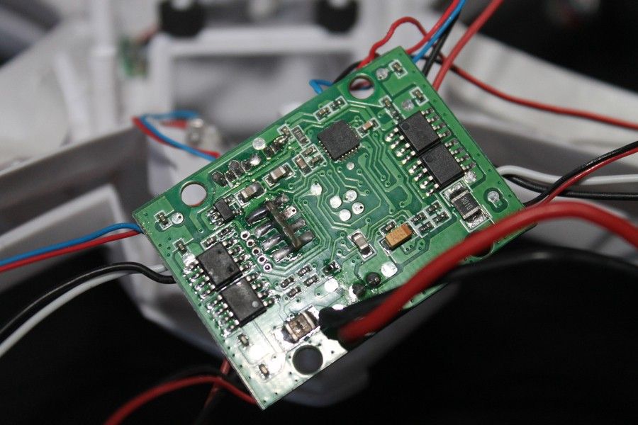

@Jumungus una preguntilla, me han llegado los motores de repuesto que pedí. He cambiado el que tenia roto pero lo que pasa es que al enchufar la batería sin encender el mando ni nada empieza a funcionar el motor nuevo, lo he puesto tal y como estaba el roto pero no se que pasa.
eso me huele a placa de dron tocada
Pues vaya putada :anguished: la cosa es que sin conectar el motor los demás funcionan bien y responden bien al mando, lo abrí para para ver si algún cable hacia contacto o algo y la placa esta así:
Ya he pedido una nueva, a ver cuanto tarda.
Cada chip de 8 patas que aparece en la foto controla un motor. sigue los cables del motor que no va y el chip que le quede mas cerca ese es. puedes intentar a cambiarlo si tienes una tienda de elctronica cerca y lo tuvieran. de tener suerte no creo que cueste mas de dos euros
