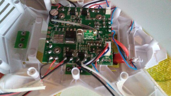

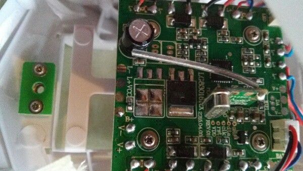

Bueno ya llego el cacharro, despues de 4 cargas de batería tengo el siguiente problema; una vez que sincronizo la emisora con el dron ( además de dar a las dos levas de direccion abajo a la izquierda con la potencia de 100% ) noto que alrededor de los dos minutos de vuelo pierdo la dirección del dron, es decir, se queda como en flotación, no haciendo caso de la emisora, este problema investigando por la red parece ser que los receptores que vienen montados en los nuevos Tarantula X6 son de bastante peor calidad que la de las primeras unidades, os ha ocurrido algo similar a lo mío?, lo unico que hago como solución es retirar la bateria y volver a sincronizar,,

Echale un vistazo a la antena del dron. es un trozo de cable que sale de la placa del receptor que esta montada de canto sobre la placa principal. Trata de que quede lo mas alejada posible de la placa principal. Por desgracia lo ideal seria que quedase vertical pero para eso habria que taladrar la cubierta superior del dron

@aitor_balte ¿Puedes poner una foto de la placa para ver si es la versión #1 o la versión #2??
Para la versión #2 dicen que es necesario recalibrar el drone!
Saludos y gracias,
Adjunto una foto de la tarjeta que tengo en el tarántula , voy a probar lo de poner la antema hacia arriba, aunque estas últimas cargas no me fallo.
