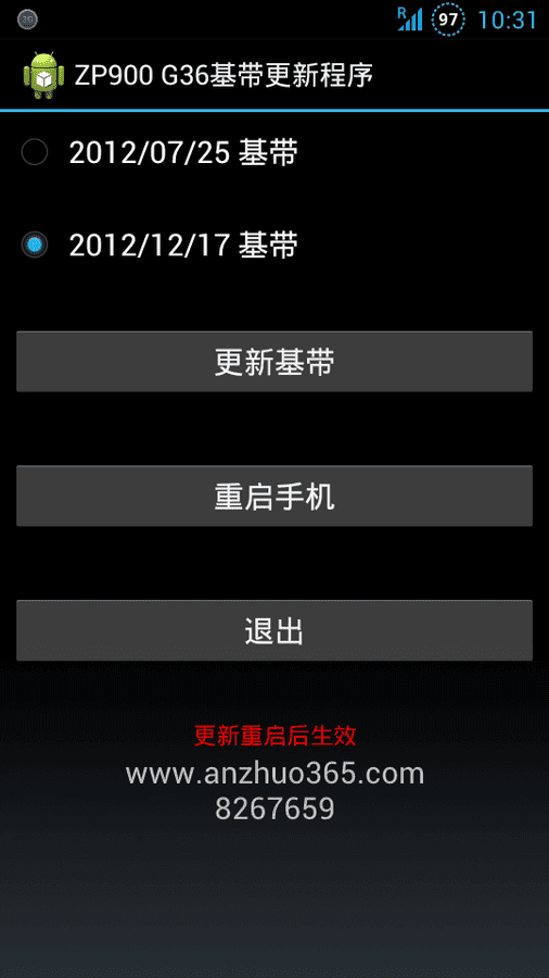

TUTORIAL VALIDO para los DUALCORES mt6577 con chip 6620: zp900/zp900S/hero9300/hero9500
Buenas, me presento, soy Ezequiel, gustoooosisimo usuario (ahora, despues de casi un mes de putear a zopo) de un zp900s, cuando lo compre en Tinydeal la descripcion decia que tenia esas bandas, cuando me llego, me queria matar! no andaba el 3g en las bandas 900 y 1900, despues de dias y dias y dias de investigacion y de que me quedaran los ojos como asiatico encontre esto:
https://docs.google.com/file/d/0BwUqiyt65QWRcFlpOFJBUGZXdVU/edit
"Que es eso pibe?" diran... esa apk actualiza LA BASEBAND DEL ZP900 a la nueva con la cual SI agarra 900 y 1900.
Garantias? no doy, a mi me funciono y no quiero puteadas por ser mi primer post.
Dejo la fuente por si hay interesad@s
http://www.hkepc.com/forum/viewthread.php?tid=1845913
Suerte y gracias por los aportes y espero que les sea de utilidad como lo fue para mi, chausis!
Edito: De la emocion me olvide de ponerles el procedimiento que utilice intuitivamente por instinto de toqueton:
Seleccione la que dice 2012/12/17, presione el primer boton, le di permisos SU, aprete el segundo boton, despues el boton de la derecha y se me reinicio el telefono, cuando me prendio de nuevo hice la prueba que mas de uno hizo, la de apagar el resto de las bandas y dejar la 900 y/o 1900 y me andubo de 10 (de hecho, para serciorarme de que asi era, deje solo esas dos activas, quiero saber si estoy soñando) Aclaro: digo boton y botoncito porque esta todo en kr :3

Hola lo he probado y cero que funciona. Tengo un zp900.

Muy buen trabajo!! como dice @flufy_tendo chincheta merecida :up:

Esto es lo que hay que probar. Yo luego voy a abrir el apk e intentar insertar esto en la rom directamente.
Editado: nada, hay unos smali pero no puedo ver donde los mete, y no lo encuentro, a ver si @darevix nos ilumina

El compañero dice que para los zp900s y yo tengo el h9500 asi que yo diria que si. Voy a cambiarle el titulo al post entonces

Yo he de suponer que funciona solo en el zp900. Es una especie de Defy BasebandSwitcher pero de Zopo jajaja

yo he intentado comprobar que las bandas funcionan y estan realmente habilitadas, de momento todo lo indica. He inhabilitado el resto de bandas, puesto modo 3g exclusivo y hecho una prueba de velocidad. Podrían haber pirateado la banda del 900 para que en realidad sea la del 2100. Los que pueden confirmarlo del todo son aquellos que tenian problemas con dicha banda.

UfffUfff que buena noticia, lo he probado y funciona de lujo. Muchísimas gracias @ezzekl por el aporte.
A ver si me da tiempo hoy y actualizo la rom drx con esta mejora.
Tema aparte, gracias @flufy_tendo por la rom del bq_aqurius. Ayer la estuve investigando y con tan solo cambiarle el kernel (boot.img) funciona casi todo en nuestro ZP900.
