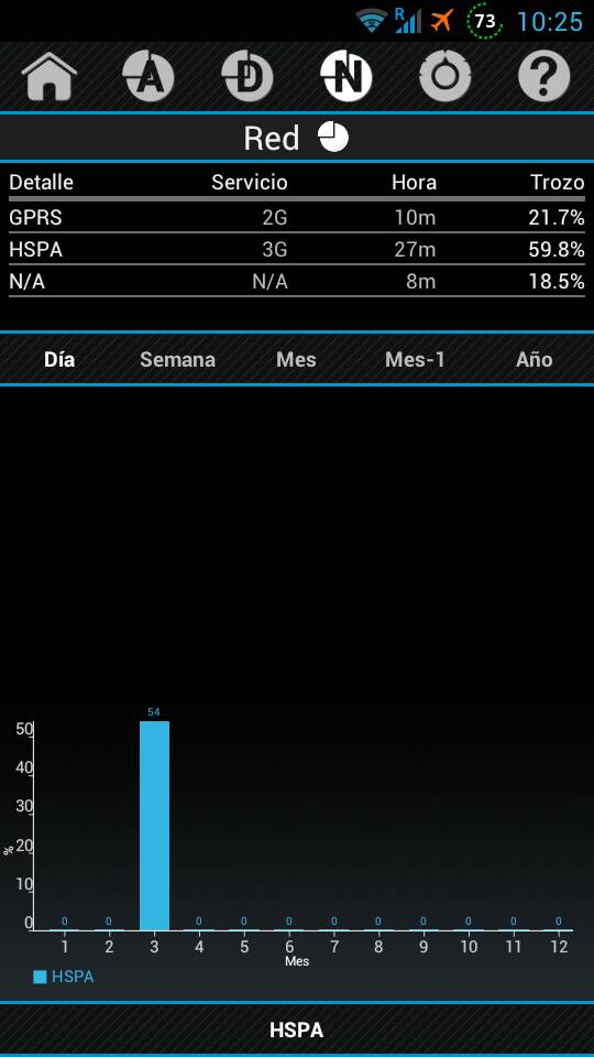

Yo lo instale ayer por la noche (también tengo Pepephone) y es cierto que donde antes solo tenia 2G ahora ya dispongo de conexión HSPA.
En principio no he notado ninguna cosa rara, seguiré echándole un vistazo pero creo que funciona bien.
Los 8 min que estuvo en N/A fue porque reinicie el móvil y no active la SIM.
Ahora estoy haciendo pruebas para que se conecte solo a la RED 3G, antes si activaba esta opción al rato me quedaba sin cobertura.
