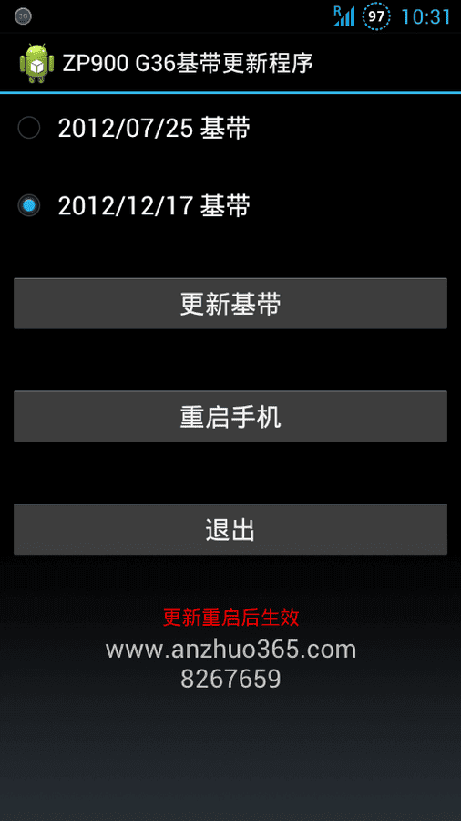

TUTORIAL VALIDO para los DUALCORES mt6577 con chip 6620: zp900/zp900S/hero9300/hero9500
Buenas, me presento, soy Ezequiel, gustoooosisimo usuario (ahora, despues de casi un mes de putear a zopo) de un zp900s, cuando lo compre en Tinydeal la descripcion decia que tenia esas bandas, cuando me llego, me queria matar! no andaba el 3g en las bandas 900 y 1900, despues de dias y dias y dias de investigacion y de que me quedaran los ojos como asiatico encontre esto:
https://docs.google.com/file/d/0BwUqiyt65QWRcFlpOFJBUGZXdVU/edit
"Que es eso pibe?" diran... esa apk actualiza LA BASEBAND DEL ZP900 a la nueva con la cual SI agarra 900 y 1900.
Garantias? no doy, a mi me funciono y no quiero puteadas por ser mi primer post.
Dejo la fuente por si hay interesad@s
http://www.hkepc.com/forum/viewthread.php?tid=1845913
Suerte y gracias por los aportes y espero que les sea de utilidad como lo fue para mi, chausis!
Edito: De la emocion me olvide de ponerles el procedimiento que utilice intuitivamente por instinto de toqueton:
Seleccione la que dice 2012/12/17, presione el primer boton, le di permisos SU, aprete el segundo boton, despues el boton de la derecha y se me reinicio el telefono, cuando me prendio de nuevo hice la prueba que mas de uno hizo, la de apagar el resto de las bandas y dejar la 900 y/o 1900 y me andubo de 10 (de hecho, para serciorarme de que asi era, deje solo esas dos activas, quiero saber si estoy soñando) Aclaro: digo boton y botoncito porque esta todo en kr :3

Acabo de volver de vacaciones. Soy de Málaga y he viajado al norte, a la Rioja (Ezcaray) y al País Vasco por pueblitos pequeños. Puse el parche este hace algún tiempo y no noté nada, ni bueno ni malo. Ahora, durante el viaje me he quedado sin cobertura. Ni datos ni telefonía ni nada de nada. La señal de cobertura estaba a tope, sin embargo el móvil aparecía siempre fuera de cobertura si me llamaban, yo no podía llamar y los datos no funcionaban. Sin embargo, al desactivar el 3G si funcionaba. No se si será cosa del parche este, creo que sí. El móvil de mi mujer (un Amoi) funcionaba perfectamente.
Pensé que se solucionaría al volver a Málaga, pero sigue sin funcionar. Creo que tocará cambiar ROM para ver si se soluciona. Y si es así, si se soluciona no volveré a instalar este parche.
Esta es mi experiencia.
Edito: Yo no entiendo nada ya y creo que ya el tema se sale de este hilo. Antes de irme de vacaciones le quité al teléfono la SIM del trabajo para que no me molestaran en vacaciones. Probando cosas absurdas para ver si me volvía a funcionar el 3G le he vuelto a poner la SIM del trabajo y .... a vuelto a funcionar el 3G. Raro raro pero así es. Lo que ocurre ahora es que a pesar de estar insertada la SIM el teléfono me dice que no hay SIM en el slot 2.
Seguiré probando y perdón por si al final me he salido del tema del hilo.
Edito otra vez: Soy idiota, no reconoce la SIM porque la había metido al revés, que alguien me de un collejón y que me expulse del foro directamente. Pero confirmado que sin la segunda SIM no funciona el 3G
