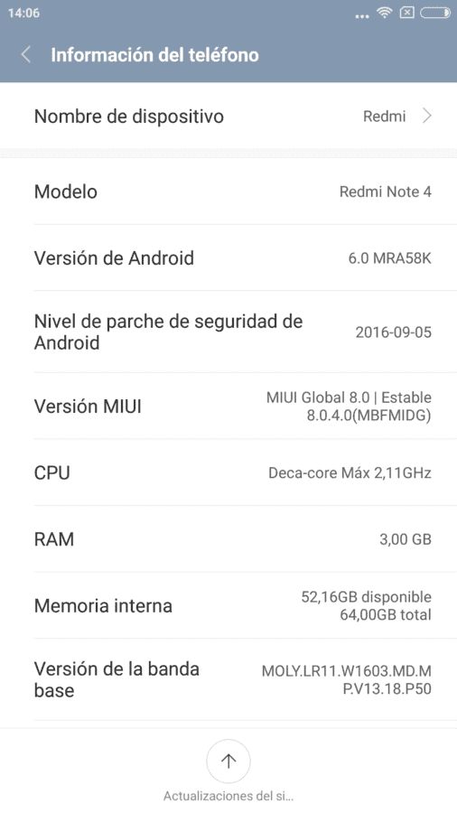

Recomiendan meter la 8.0.3.0 por flastools, menuda cagada de xiaomi....

Joder, que marrón, lo acababa de leer por ahí, e iba a preguntar si era un problema de alguna rom chunga que con la OTA había error, o cagada de Xiaomi.....uff.
Los compañeros de la conjunta de Yeso habéis tenido problemas??
Madre mía, mira lo que dicen @intrad
No hay necesidad de entrar en el Fastboot. En primer lugar apague el teléfono.
Iniciar herramientas de Flash y conecte el cable USB al ordenador.
Después de seleccionar los archivos de dispersión. Prensa Descargar.
Mantenga la tecla de volumen hacia abajo y conectar el cable USB al teléfono. Espere hasta que ishows herramienta de flash descarga completa.
A ver si te funciona, me quedo atento, estoy esperando uno, pero vamos, espero que cuando me llegue, xiaomi lo tenga solucionado....menuda cagada.

Me confirma un compañero de otro foro que con el tuto de Flash tool se recupera sin problemas.
Buena noticia, era predecible, pero siempre es mejor con confirmación.

No entiendo nada, actualizado esta mañana por ota y ningún problema.
No le ha pasado a todo el mundo, pero sí hay mucha gente afectada.

Ayer por la noche sobre las 11:00 por OTA iba lentísima la descarga, estaban saturados los servidores, por eso decidi bajarla de la pagina oficial he instalarla via recovery y no me dio problemas.

yo mi redmi note 4 lo actualize por ota y esta sin ningun problema

Pues yo acabo de actualizarlo vía OTA y aquí lo tengo dando vueltas desde hace dos horas...
Encima intento meterle la versión 8.0.3 por FlashTools y me salta el error:
error: status_brom_cmd_Startcmd_fail (0xC0060001)
Así que no se que puedo hacer más...
A ver si a alguien más le ha pasado lo mismo.
Cruzo los dedos

Yo lo probaría cambiando el cable, y el puerto.
A otros compañeros el tuto les ha funcionado, así que debe ser cuestión de algún detalle que te está dando por saco, en el peor de los casos, desinstalar todos los drivers y vuelve a instalarlos ( los del flash tool).
Cuando lo tengas ok, comenta.
