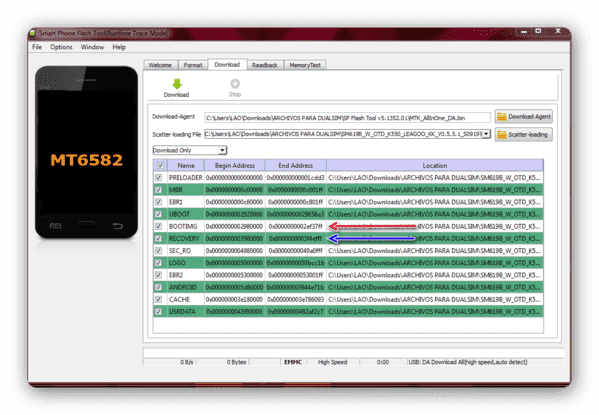

@pacobreak Por lo que han contestado eso parece, mi sistema no venia rooteado así que con el programa MtkDroidTools hice las dos cosas, rootear más poner el Recovery, cuando haces eso lo que hace el programa es desbloquear el bootimig.
[DOUBLEPOST=1434877695][/DOUBLEPOST]
Te he puesto una imagen para que te hagas a una idea de lo que te estoy diciendo, todo lo que ves es mi ROM, y el bootimig más el Recovery original, es lo que yo tengo que volver a flashear para hacer la actualización.
